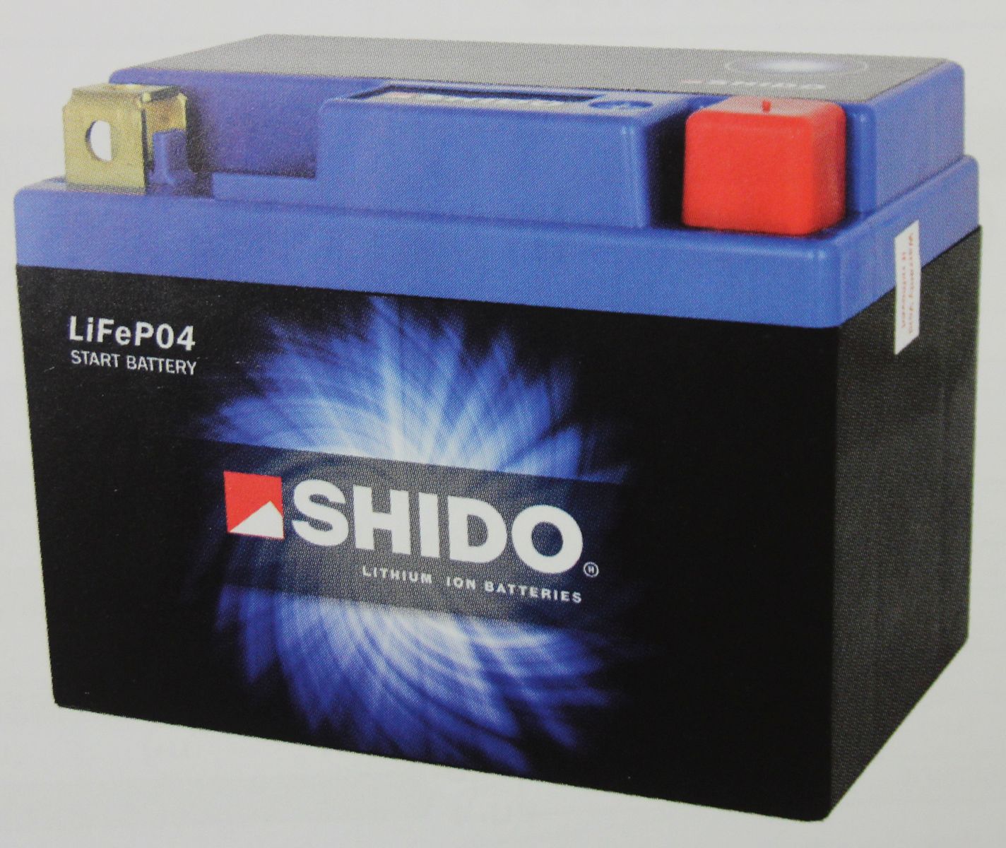

Neben der Angabe der Kapazität in mAh, die auf Grund der rein von der Zahl ausgedrückten Kapazität hoch erscheint, mußte man mit der Einführung der LiFePo4-Batterie in der Motorradsparte mit ähnlichem Trick arbeiten:
Die z. B. sehr bekannte und weit verbreitete Motorradstarterbatterie YTX9-BS (DIN: 50812) hat 8 Ah. Ihre LiFePo4-Schwester nur 3 Ah, auf Grund der höheren Stromleistung einer LiFePo4:
Blei: 8 Ah 110 A
LiFePo4: 3 Ah 180 A 36 Wh
Tatsächlich ist die LiFePo4 schnell erschöpft, aber mit der hohen Stromleistung reißt sie die Karre radikal durch und das Motorrad springt an. Beide Batterien sind allerdings bei Startproblemen am Motor schnell erschöpft. Suzuki lehnt LiFePo4 ab. Das liegt aber nicht an der Batterietechnologie, sondern an dem Geiz, eine höhere (leider auch teurere) Kapazität anzubieten. Was keiner weiß:
Wer die Typen YTX9-BS, YTX12-BS, YTX14-BS, YTX16-BS und YTX20CH-BS in seinem Motorrad verbaut hat, sollte die LiFePo4 LTX20CH-BS einbauen, die alle in der kleinen Garnitur YTX9-BS angeboten werden.
Während man in USA nur auf den Strom schaut und mit Ah nichts anfangen kann, ist es in Europa genau anders herum. Will der Kunde nun von Blei auf LiFePo4 umsteigen, würde er über die geringe Kapazität von 3 Ah stolpern („Nee, das ist mir zu heikel!“). Also müssen die Hersteller tricksen und multiplizieren einfach die Ah mit der Spannung und schon ergibt sich ein hoher (vor allem unbekannter/ungewohnter) Wert und der verwirrte Kunde ist zufrieden.
