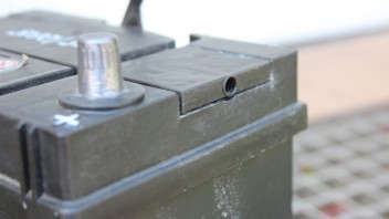

  • Hallo, bin neu hier und in der Suchfunktion nix gefunden zum Thema:
    Es geht um eine Bleisäure- "Flüssigelektrolyt"-Batterie mit CaCa-Elektroden, also für heutige Verhältnisse um eine ganz normale Standard-Starterbatterie.
    Die Batterie ist komplett geschlossen, keine Stopfen zum wassernachfüllen vorhanden, auch keine versteckten unter dem Etikett.
    Keine ersichtliche Entgasungsöffnung.
    Hersteller nicht ersichtlich, keine Angaben auf dem Etikett, außer nichtssagendes wie 'geprüfte Qualität, Erstausrüsterqualität' usw.
    Ist wohl die Haus/Eigenmarke einer Sonderpostenbaumarktgruppe, Markenbezeuchnung "Voltecc".
    Ich nutze mehrere davon als Solarbatterie (Ja, ja, nicht die optimale Lösung, aber anderes Thema), wobei mein MPPT-Laderegler im mittleren Lademodus 'Boost', quasi 'kurz vor voll', dafür sorgt, daß hörbar in den Batterien ein Elektrolysevorgang stattfindet.
    Nun frage ich mich natürlich, wo oder ob überhaupt das entstehende Gas entweicht.
    Irgendwann dürfte dementsprechend die Batterie dann auch mal trocken sein?
    Vielleicht kann einer der Experten hier für etwas Aufklärung sorgen?
    Vielen Dank dafür.

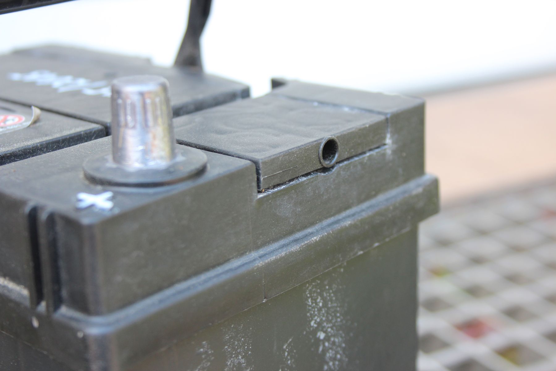

  • Aus diesem Löchlein entgast die Batterie. Und wenn sie häufiger entgast, fehlt Wasser. Der Elektrolytspiegel sinkt, die Säure wird aggressiver und die Elektroden, die kein Elektrolyt mehr bekommen, können nicht mehr atmen = Kapazitätsverlust. Ansonsten, hast Du schon richtig festgestellt, eine Starterbatterie ist nur zum Starten und zur Notbeleuchtung bei Motorausfall gedacht. Nicht mal für die Standheizung.

  • Danke für die schnelle Antwort.
    Habe ich mir fast schon so gedacht.
    Löcher sind seitlich tatsächlich vorhanden, dachte mir aber bislang, daß zur Entgasung da so ein Nippel zum schlauchdrüberschieben (aquarienschlauchmäßig) vorhanden sein müsste.
    Kenne ich so zumindest 'von früher', wurde bei Liefer/Kleinlastwagen mit Batterien im Innenraum oft so realisiert.
    Mal gucken, wielange die Batterien halten.
