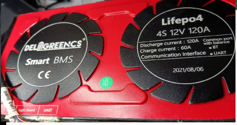

1. Wenn die Bluetooth-Verbindung mit dem BMS nicht funktioniert, liegt es oft am nicht bis zum Anschlag eingesteckten Stecker des UART-Ports. Ein kleiner Schlitzschraubendreher hilft den Stecker ganz reinzuschieben.
2. Das BMS muss aktiviert sein, damit Bluetooth arbeitet. Bei modernen Daly-BMS mit Knopf auf dem BT-Transceiver (auch "BT-Dongle" genannt), drückt man den kleinen Knopf und aktiviert hierdurch das BMS. Dann sollte sich der Transceiver auf der Smartfon-App mit der auf dem Transceiver aufgedruckten Nummer melden.
3. Nicht versuchen den Bluetooth-Transceiver über das Android-Betriebssystem des Smartfons zu "koppeln", das funktioniert nicht! Es ist ausschließlich eine Verbindung direkt über die "Smart BMS"-App möglich.

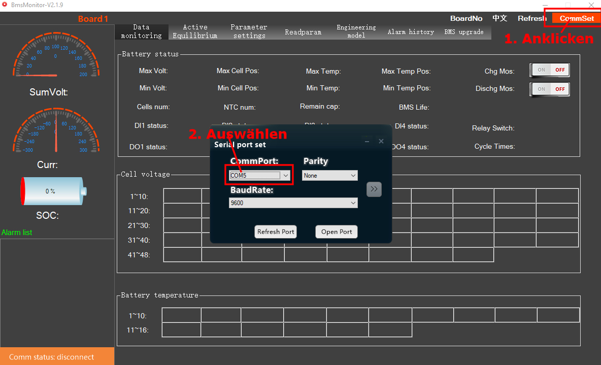

2. Bei Start des Programms "PC-Master" fragt das Programm nach Anklicken von "CommSet" oben rechts nach dem IRQ des USB-Serial-CH340-Konverters. Im Beispiel des Geräte-Managers im Bild oben kann man sehen, dass als IRQ "COM5" angegeben wurde. Dieser COM-Port Nr. 5 ist dann entsprechend im Programm PC-Master auszuwählen. Er kann bei Ihrem PC anders sein.
Die anderen Werte wie "Parity" und BaudRate lässt man wie sie sind (es sollte dort wie abgebildet bei Parity "None" und bei BaudRate "9600" stehen). Dann "Open Port" drücken, um die Verbindung herzustellen.

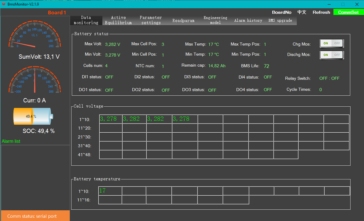

3. Nach einem kleinen Augenblick sollte das Programm die Betriebsdaten des BMS in grüner Schrift anzeigen, wenn das BMS korrekt an der Batterie angeschlossen ist und über den Balancer-Anschluss mit Strom versorgt wird:

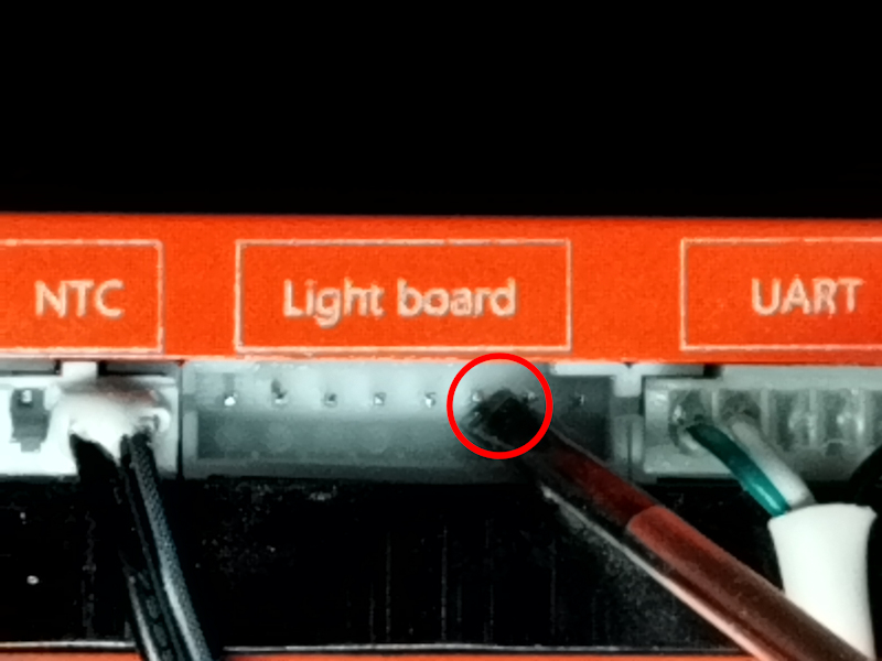

4. Falls keine Anzeige erfolgt, ist entweder der Anschluss nicht korrekt, die Anschluss-Einstellungen wie unter Punkt 2. beschrieben nicht richtig, oder das BMS befindet sich im Sleep-Mode. Dann bitte einmal durch kurzes Überbrücken von Pin 6 und 7 des "Lightboard"-Steckers links neben dem UART-Stecker des BMS starten (siehe Bild unten). Sehr gut geht das mit einem kleinen Schlitzschraubendreher:
Die Steckbuchse muss aber mit "Lightboard" beschriftet sein. Ist sie es nicht, ist die Buchse funktionslos und der "Kickstart" funktioniert nicht!
In diesem Fall muss das BMS klassisch durch Anlegen eines Ladestroms gestartet werden.
Oder man zieht den USB-Adapter noch einmal aus der UART-Buchse, steckt statt dessen den Bluetooth-Transceiver rein und drückt an diesem kurz die Taste. Dann BT-Transceiver wieder ausstecken und statt dessen den USB-Adapter einstecken.
