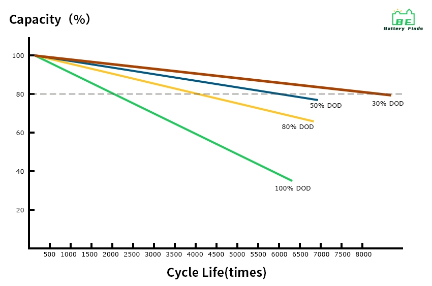

Die Lebensdauer einer AGM-Batterie verkürzt sich, wenn ich sie regelmäßig zu mehr als 50% entlade. Eine LiFePo4-Batterie kann angeblich bis zu 80-90% entladen werden, ohne dass sie Schaden nimmt. Das wesentliche Kriterium ist also Zyklenfestigkeit. Aber was bedeutet ein Zyklus, und wird meine Batterie den Höchstwert an möglichen Zyklen je erreichen?

Ein Ladezyklus pro Tag (Entladung bis zur angegebenen Entladetiefe und anschließende Wiederaufladung) ist für kleine Solaranlagen typisch. Von Oktober bis April dauert die Aufladung aber länger als einen Tag. Daher gehe ich von 150 vollen Zyklen im Jahr aus. Für diese AGM-Batterien gibt der Hersteller 800 Ladezyklen bei DoD 40% an. Die Nennkapazität von 180 Ah, was 4320 Wh entspricht, würde das Ergebnis etwas verbessern, aber ich wollte mit einer realistischen Stromentnahme von bis zu 8A kalkulieren. Und von der prallen Kapazität nutze ich nur knapp 1,4 kWh pro Zyklus.
