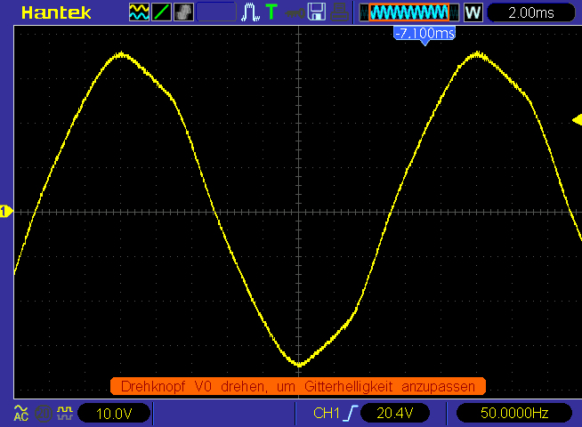

In einer deutschen Steckdose wohnen 230V Wechselstrom. Wechsel deshalb, weil der Strom dauernd seine Richtung wechselt. Dies tut er vorzugsweise sinusförmig und 50 Mal pro Sekunde, was generatortechnische Gründe hat und das sieht dann in etwa so aus:
Bild 1: Der Steckdosen-Sinus.
OK: So ein bisschen schief ist der Steckdosenstrom heutzutage schon, wegen der vielen elektronischen Geräte mit Schaltnetzteilen und hohen Blindleistungsanteilen im Netz. Mit so einem Sinus aus der Steckdose funktionieren aber alle 230V-Geräte einwandfrei.

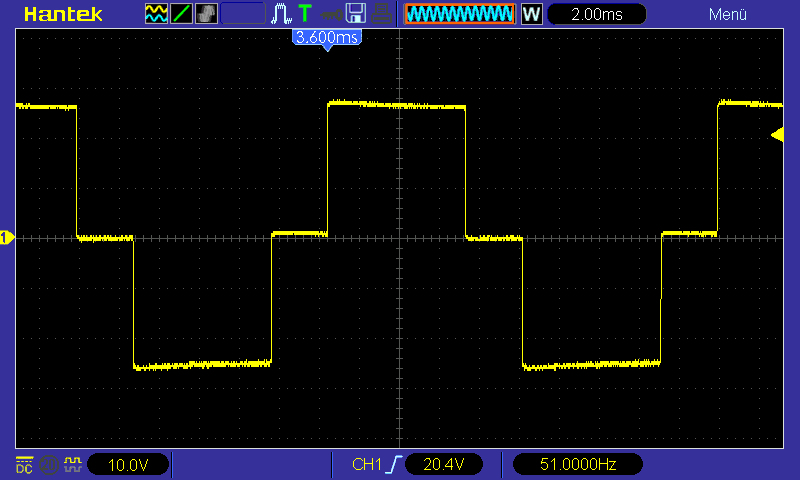

Möchte man aus 12V Batterie-Gleichstrom 230V Wechselstrom bei 50 Hz Frequenz machen, ist das technisch gar nicht mal so einfach. Erst muss man die Gleichspannung bei hoher Frequenz in Wechselspannung zerhacken, dann hochtransformieren, dann wieder gleichrichten und dann mit den gewünschten 50Hz Netzfrequenz nochmal in Wechselstrom zerhacken. Das Ergebnis sieht dann so aus und nennt sich "Trapez", oder in der Werbung auch "Modified Sine"
Bild 2: Trapezförmiger 230V Wechselstrom aus einem einfachen Trapez-Wechselrichter
Das, was man auf dem Oszillogramm erkennt, ist einfach nur die Folge +230V / Aus / -230V / Aus / +230V usw. Das ist die einfachste Form von Wechselstrom und damit kann man auch schon einiges anfangen: Man kann damit z.B. ganz hervorragend Glühlampen betreiben. Oder Heizlüfter. Oder Wasserkocher. Immer dann, wenn der Wechselstrom einfach nur zur Erzeugung von Wärme verwendet wird, ist die genaue Spannungsform egal. Es müssen nur 230V bei 50Hz Wechselstrom sein und das können auch einfache und wirtschaftlicher arbeitende Trapez- bzw. "Modified-Sine" Wechselrichter. Das können die sogar ganz besonders gut und bei nur geringen Verlusten.

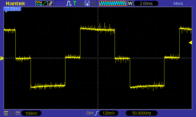

Einfache elektrische Lasten wie Glühlampen, Wasserkocher, Heizlüfdter oder Fön (sogenannte "ohmsche Lasten") funktionieren tadellos an Trapez-Wechselrichtern, weil der aus der trapezförmigen Wechselspannung resultierende Strom einer "rein ohmschen Last" ebenfalls ganz normal trapezförmig aussieht:
Bild 3: Stromverlauf einer ohmschen Last (hier: Fön) an einem Trapez-Wechselrichter. (Das Gekrisel sind Impulse durch den im Fön enthaltenen Elektromotor des Gebläses.)

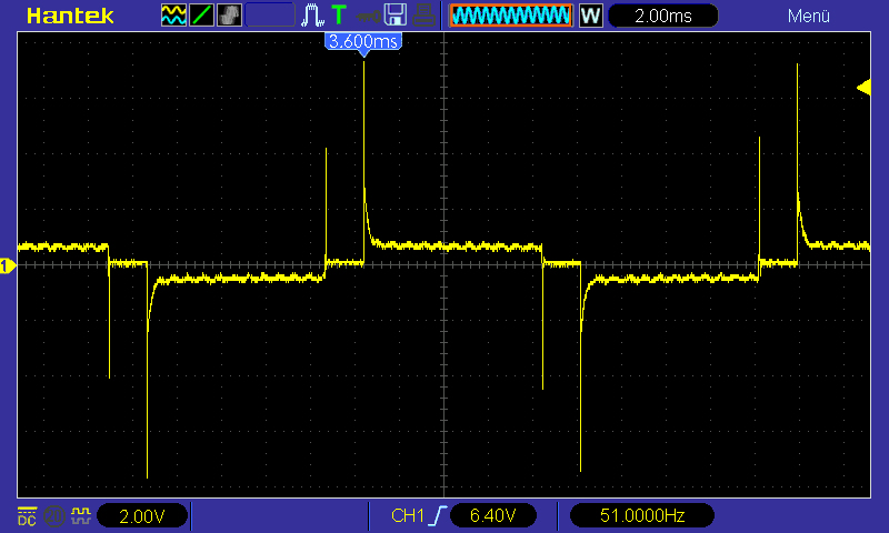

Und genauso sieht das dann auch auf dem Oszillogramm des fließenden Stroms aus:
Bild 4: Stromverlauf mit harten Transienten bei einem elektronischen Gerät mit Schaltnetzteil bei Speisung aus einem Trapez-Wechselrichter.
Die scharfen Spitzen rauf und runter sind sogenannte Transienten: Kurze und hohe Stromspitzen, welche stark belastend für Wechselrichter und elektronische Verbraucher sind. Betreibt man Geräte mit elektronischen Schaltnetzteilen wie z.B. Fernseher oder Computer mit größerer Leistungsaufnahme an Trapez-Wechselrichtern, führen diese spitzen Strom-Transienten oft zu Bild-, Ton opder sonstigen Störungen. Es kann ggf. sogar zu Funkstörungen entfernter Empfangsgeräte kommen (Bluetooth, WLAN, Radio, Sprechfunk). Man kann daher nicht empfehlen, solche elektronische Geräte an Trapez-Wechselrichtern zu betreiben. Das kann mehr oder weniger gut funktionieren, muss es aber nicht.

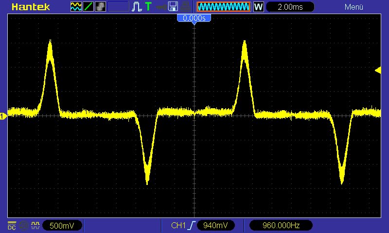

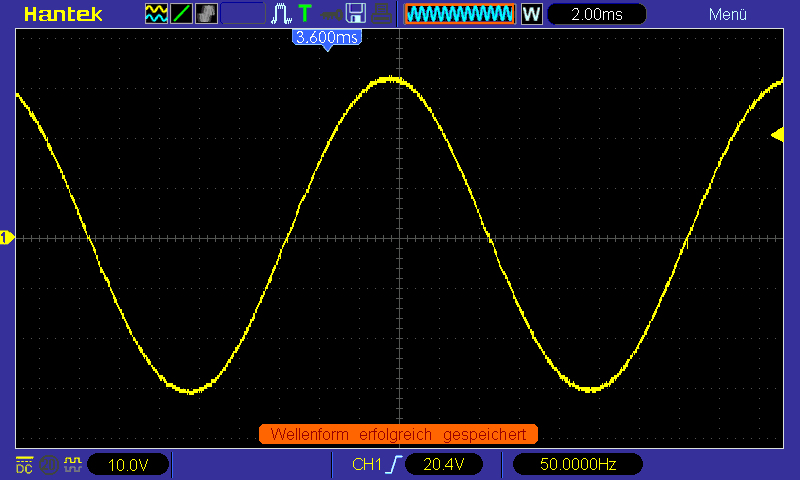

Sinus Wechselrichter arbeitet ganz ähnlich wie Trapez-Wechselrichter, besitzen aber noch eine zusätzliche Stufe: Nachdem die Spannung auf etwa 450V hochtransformiert wurde, wird der 50Hz-Netzsinus recht kunstvoll mittels prozessorgesteuerter hochfrequenter PWM nachgeformt. Das was dann schlussendlich aus einem Sinus-Wechselrichter rauskommt, sieht meistens sogar noch bedeutend besser aus als das, was Zuhause aus den Steckdosen kommt:
Bild 5: Über eine solche vorbildlich sinusförmige 230V-Spannung des Wechselrichters freut sich jeder Verbraucher. ![]()
Und so sieht der Stromverlauf eines elektronischen Schaltnetzteils an einem Sinus-Wechselrichter aus: Schon viel besser, als die harten Spitzen beim Trapez-Wechselrichter.
Bild 6: Stromverlauf eines Schaltnetzteils an einer sinusförmigen Netzspannung.
