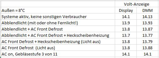

Die Klemmenspannungsmessung per DMM zeigte bei aktiven Systemen 14,13V - d.h. die Battere wird per DC-DC-Wandler aus dem Traktionsakku geladen. Allerdings bricht die Spannung schon bei Abblendlicht um 0,2V ein; beim Zuschalten weiterer Stromfresser scheint die Spannung aber "härter" stablisiert zu werden.
Hier ein paar Meßwerte:
Bei kälteren Temperaturen habe ich ohne Stromfresser auch schon 14,2V im Fahrerdisplay gesehen, als wenn es wenigstens eine ansatzweise Temperaturkompensation der Ladespannung gäbe.
Was mich aber wurmt, sind die 0,2V Ladespannungsverlust sobald ich mit Abblendlicht unterwegs bin. Das kostet IMO im Winter einiges an SoC, fördert die Teilsulfatierung und wird der Battere ein unnötig schnelles Ende bereiten - oder liege ich da falsch?

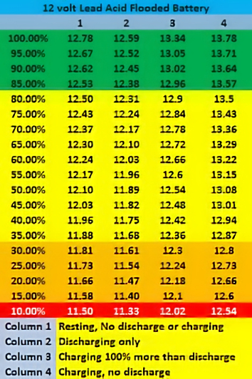

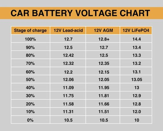

Konkret suche ich nun ein Diagramm, was den grundsätzlichen Zusammenhang zwischen Ladeschlußspannung und den SoC-Kurven über die Zeit für eine normale (Kalzium-)Bleisäurebatterie z.B. bei 20°C Säuretemperatur zeigt.
Im www finde ich zwar haufenweise Diagramme mit Ruhespannung und SoC, aber eben nichts zur Ladespannung und erreichbarem SoC.
Habt Ihr da etwas für mich?
