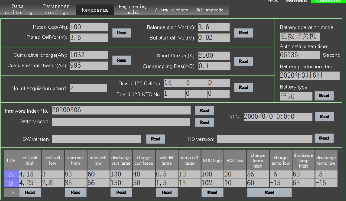

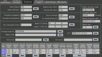

    Das BMS hängt ja an Li-Ion Akkus und die Werte habe ich Anfänglich mit der App, Später denn mit dem PC-Tool von DALY programmiert. Ich häng mal einen Screenshot an. Der Ausgegebene Fehler scheint ja aber eben kein Level1 oder Level2 Fehler zu sein.
