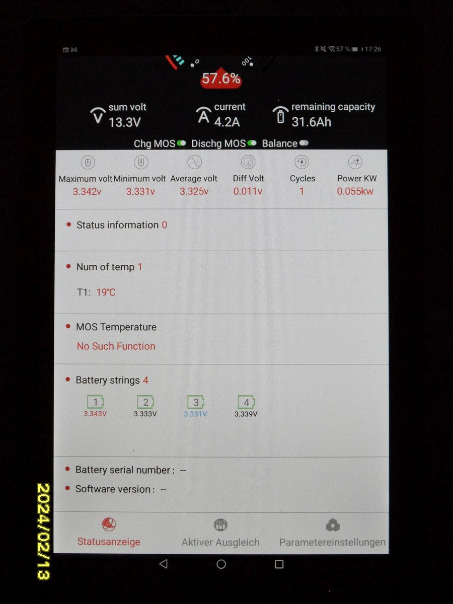

Ich bin nach dem Urlaub zu dem Schluss gekommen, die 70Ah AGM-Batterie gegen eine 100Ah LiFePo4 Batterie zu tauschen. Nachdem ich ein wenig quer gelesen hatte, schien mir das (gerade bei hauptsächlicher Ladung per Solar oder Relais) doch als beste Lösung.
Batterie eingebaut, alles gut...

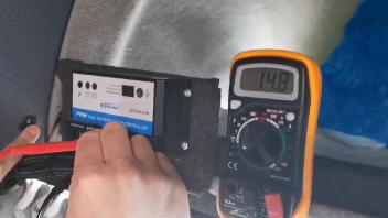

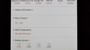

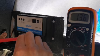

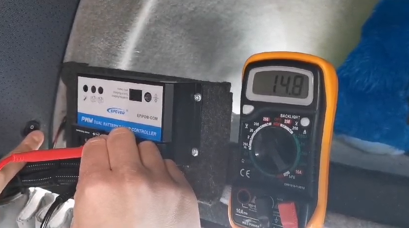

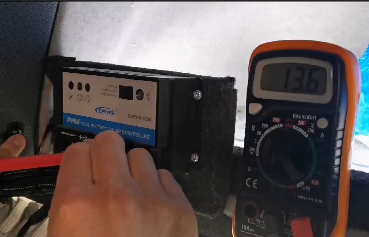

Jetzt musste ich allerdings feststellen, dass - sobald die Batterie voll geladen ist - die Spannung im Voltmeter immer umherspringt von 13,8 auf 14,4 Volt. Manchmal auch 14,6. Und da kommen wir zu meiner ersten Frage; Soll das so? Was ist kaputt? Was übersehe ich?

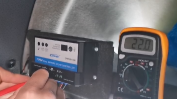

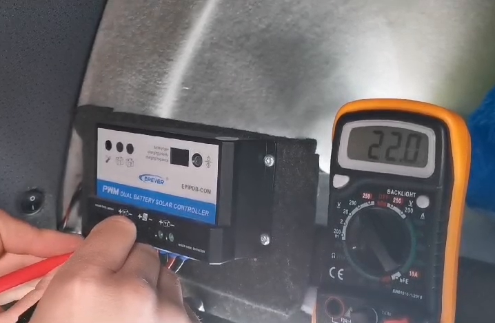

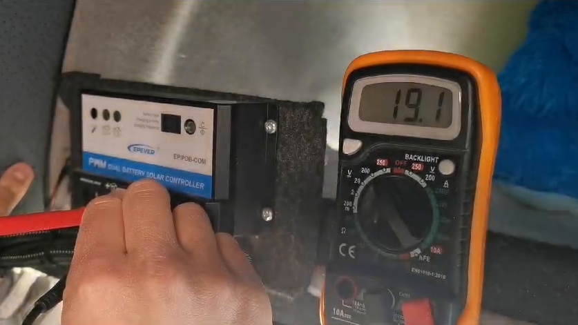

Und das eigentliche Problem ist folgendes: Wenn ich einen Verbraucher anschalte, bspw. das Licht, dann stabilisiert sich die Spannung augenblicklich auf irgendwo 13,7 bis 13,9V. Wenn ich das Licht dann wieder ausschalte, dann springt die Spannung hoch auf teilweise 18 - 19V (zumindest laut Anzeige) und der BMS löst aus, schaltet die Batterie ab und springt eine Milisekunde später wieder an, nur um mir dann den "Umherspring-Zustand" wieder anzuzeigen.
Natürlich gehen in der kurzen Zeit der BMS-Reaktion ja auch alle Verbraucher vom Netz, was dazu führt, dass ich die Heizung bspw. jedes Mal neu einstellen darf.
Gemessen habe ich die hohe Spannung beim Ausschalten am Ausgang des Solarladereglers (da ist er wieder ...), der in Richtung Bordbatterie geht ...
Kann das "normal" sein? Was kann ich tun, um mehr herauszufinden, respektive den Fehler zu beheben? Wo könnte der Fehler liegen?
