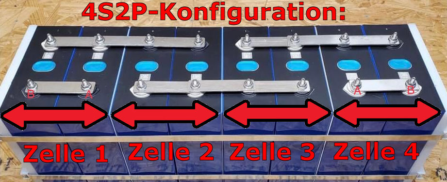

  • Hallo Okle,
    ich werde aus Deiner Beschreibung von "1v2P4S oder 2x4S" nicht recht schlau.
    Vermutlich meinst Du mit erstem eine 4S2P-Konfiguration, also vier Zellen in Reihe ("4S"), wobei jede dieser vier in Reihe geschalteten Zellen wiederum aus zwei Stück 310Ah-Zellen parallel geschaltet ("2P") besteht...
    ...und mit dem zweiten zwei komplett voneinander getrennte 4S1P-Batterien, die jeweils ein eigenes BMS besitzen und deren Plus- und Minus-Anschlüsse dann am Ende parallel geschaltet werden, genauso, wie man es auch mit zwei geschlossen Blackbox-Batterien mit jeweils eingebauten BMS tun würde, wollte man diese parallel schalten.
    Die zweite Methode bringt deutliche Nachteile mit sich, weil man hier 1. natürlich zwei BMS benötigt und 2. die saubere Symmetrierung beider Einzelbatterien nicht ganz einfach ist. Weshalb ich in jedem Fall die oben gezeigte 4S2P-Konfiguration wählen würde.
