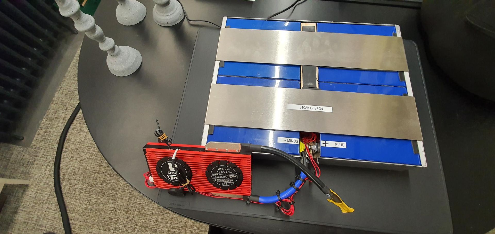

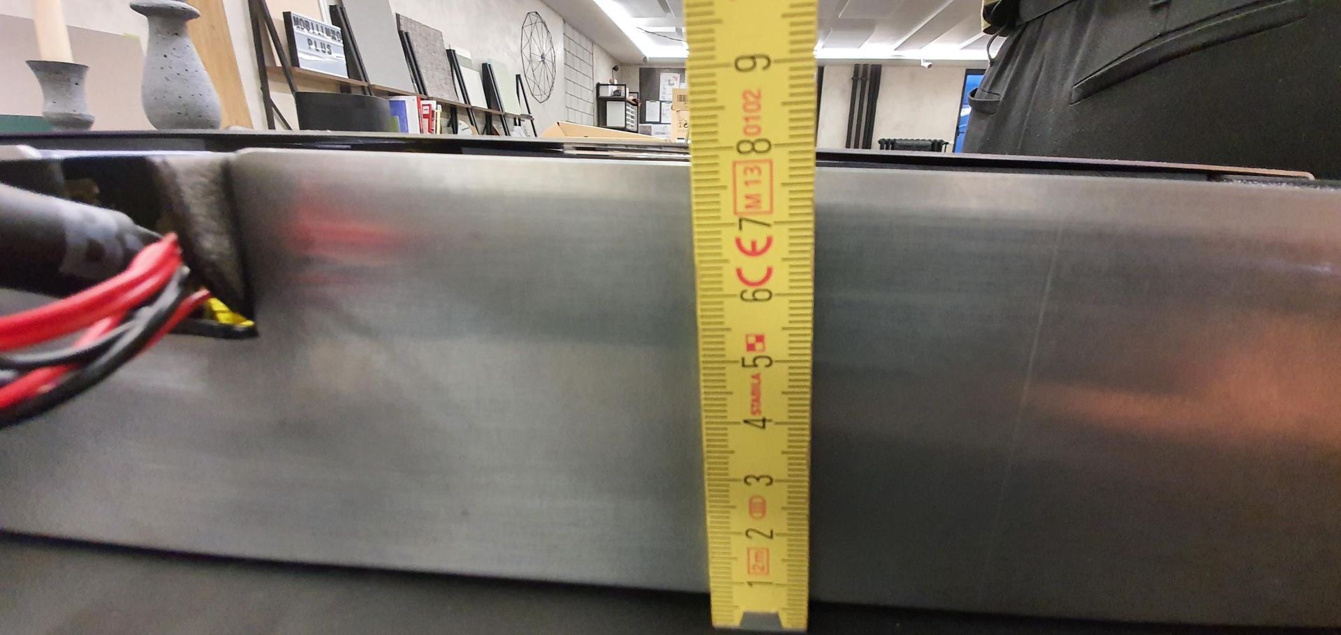

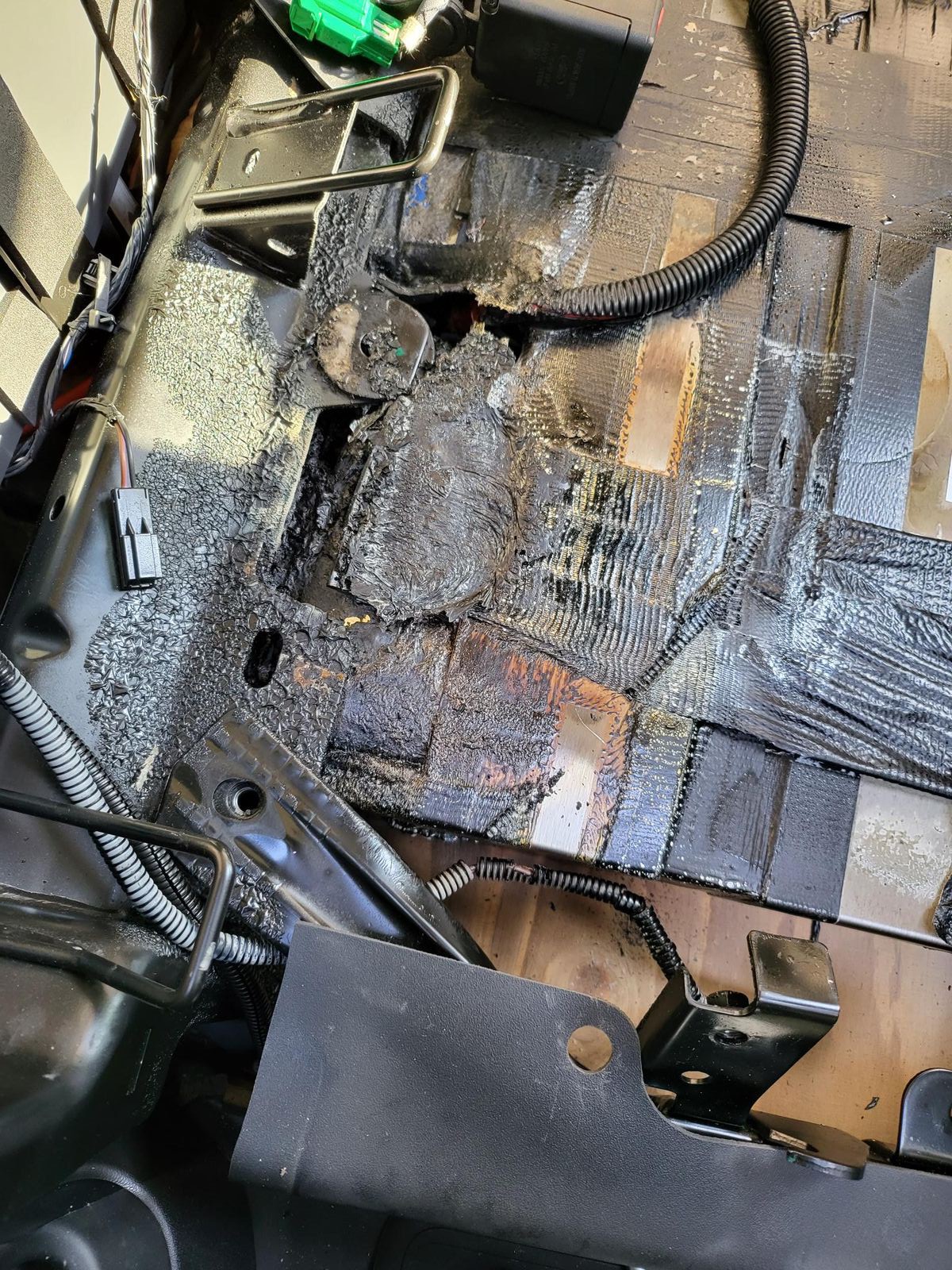

    Und es muss zuweilen nicht mal gepfuscht werden: Ich hatte mal einen Kunden der sich eine Batterie mit Zellen und BMS von mir unter den Beifahrersitz seines "Brandneuen" Defenders gebaut hat. Dazu hat er ein wirklich professionell erscheinendes Gehäuse aus Aluminium erstellt:
    Schön flach gebautes Alu-Gehäuse.
    So sah das dann hinterher aus, um unter dem Sitz montiert zu werden.
    Und so sah es unter dem Sitz aus, nachdem es dort "etwas heiß geworden" war und die Reste der gerade neu erstellten Batterie ausgebaut waren.
    Der zu diesem Zeitpunkt noch fast neue Defender soll sich danach nicht mehr in wirklich gutem Zustand befunden haben, weil der Innenraum stark von LFP-Elektrolyt in Mitleidenschaft gezogen wurde: Alles war mit einer schmierigen und stinkenden braunen Schicht überzogen. Schon bei der Annäherung an den Wagen fiel dem Kunden auf, dass alle Scheiben mit dieser komischen braunen Schicht bedeckt waren und er nicht reingucken konnte.
    Irgendwas muss da wohl im Innern des schön gebauten Batteriekastens passiert sein und an den Zellen hat es eher wohl nicht gelegen, denn sonst wäre das für mich sicher sehr teuer geworden... <X
    Also: Qualitativ gute LFP-Zellen sind unverdächtig, ganz von selbst in Brand zu geraten. Das wäre für LFP völlig untypisch. Bei NMC-Akkuzellen mag das anders sein, aber um die ging es hier ja nicht.
