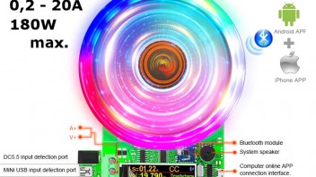

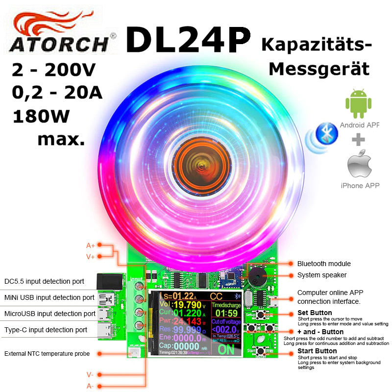

    Man kann auch einen Batterietester wie z.B. den Atorch DL24P nehmen, der ist sehr universell, preisgünstig und zeigt einem die Kapazität ganz genau in seinem Display an.

    Den Entlader Atorch DL 24P von Tom finde ich vom Preis/Leistungs-Verhältnis als guten Kompromiss, vor allem kann dieser auch über einen handelsüblichen CH340/RS232 Converter mit klassischen Windows PC´s kommunizieren. Ich bin kein Freund von Mäusekinos wie Smartphones aller Art und abeite lieber mit soliden älteren Mainboard und Windows 7 als Steueroberfläche. Allerdings habe ich in dessen Beschreibung noch nicht herausgefunden, wie individuell man die erwünschten Entladeschlußspannungen einstellen kann und was das Windows Programm am Bildschirm alles graphisch darstellt.
