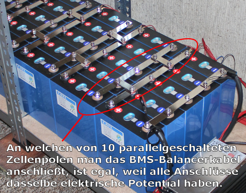

  • Hallo Herr Rücker,
    ich bin gerade bei der Montage des von Ihnen beschriebenen Aufbaus.
    Kann ich die Kabel des Bms auf jeweils einen Pol der Parallel geklemmten Zellen befestigen? Da zellverbinder und zwei Bms Kabel nicht mehr auf die Zellschraube passt. Über eine kurze Antwort würde ich mich sehr freuen.
    Viele Grüße Falko H.
  • Hallo Herr H.,
    an welchem von mehreren parallel geschalteten Zellenanschlüssen man ein Balancerkabel anschließt, ist im Grunde egal, da die Anschlüsse ja parallel geschaltet sind und somit stets dasselbe elektrische Potential führen. :)
