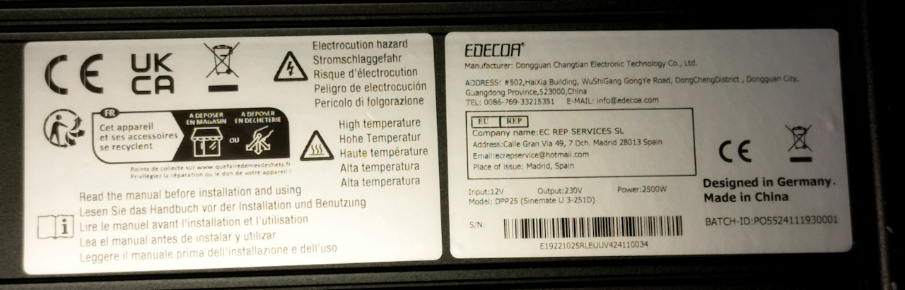

Ich hab hier gerade einen 12V/2,5kW EDECOA Wechselrichter mit Netzvorrangschaltung und integriertem Ladegerät von einem Kunden zurückbekommen und hier vor mir stehen und da befinden sich gleich mehrere Symbole auf den Aufklebern, natürlich auch CE-Zeichen.

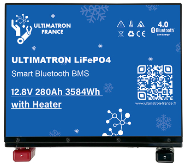

Dasselbe gilt für Ultimatron-Batterien: Auch diese tragen - natürlich, als französische Marke - u.a. CE-Symbole.
Was allerdings keiner dieser Artikel besitzt, sind aufgedruckte oder gar eingeprägte ECE-Kennzeichen wie z.B. "E-Numern". Was vermutlich daran liegt, dass zur Erlangung solcher ECE-Kennzeichen erhebliche Typen-Prüfungskosten anfallen, die man bei Geräten, welche primär für stationären Einsatz gedacht sind, die aber auch mobil in Kraftfahrzeugen genutzt werden können, als Hersteller kaum investieren wird. Soweit mir bekannt ist, sind ECE-Kennzeichnungen ("E-Nummer") nur bei Geräten und Baugruppen erforderlich, welche fest in Kraftfahrzeugen eingebaut sind.
Hier würde der Einbauer vermutlich zum "Hersteller" im Sinne des Gesetzes und müsste selbst eine ggf. erforderliche Pflicht zur Kennzeichnung oder Typ-Prüfung erfüllen. Aber das dürfte ein umfangreiches juristisches Betätigungsfeld sein, von dem ich als Elektroniker und Händler zu wenig verstehe, als dass ich hierzu belastbare Aussagen treffen könnte.
