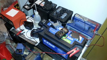

So in etwa sieht es im Keller aus:
Den "roten Klotz" (ein ungeregeltes 4A-Uraltladegerät von Einhell aus den 80er-Jahren, davon habe ich noch eins, umschaltbar 6V/12V und 6A) habe ich heute mal wieder ausgegraben und testweise an einen alten (aber elektronisch voll geladenen) 60Ah-Akku geklemmt. Der begann mit einer Laespannung von 13,90V zu laden, nach 15 Minuten war er bei 14,24V und nach 2h bei 14,54V, und der Akku gast schon leise vor sich hin. Den werde ich heute Mittag wohl wieder abklemmen.
