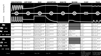

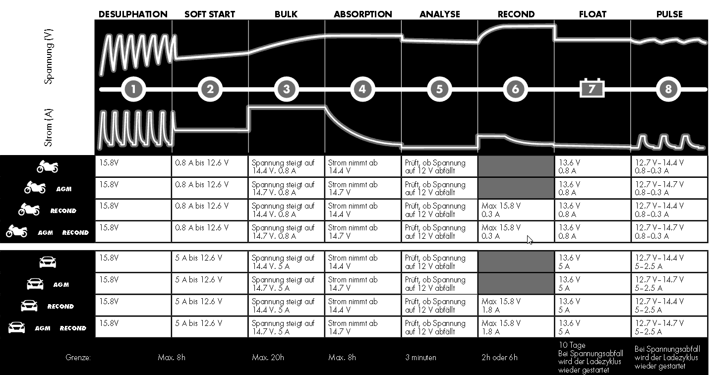

habe nun so ca. 12 std geladen mit Ctek Mxs 5.0.
Recond voll durch.
Bin gespannt was ich dann demnächst an der Batterie messe... Jetzt nachts um 1, am kalten Auto draußen, wollt ich nicht mehr.![]()
Also heute/bzw. gestern Mittag, hat das Ctek, denke ich, bei 12,55V Batteriespannung losgelegt.
Denn es war noch kurz in Modus 2. Dieser ist bis 12,6V.
Danach war es ca 45min oder 1h in Modus 3, also Ladung bis 80%.
Und dann ca. 5 std in Modus 4. (langsam abfallende Stromkurve, bis 100%)
Danach prüfen... und dann im Recond Modus.
Da war ich aber nicht mehr draußen...
Naja, da es nur 45 min oder 1 std ging, bis Programm 3 fertig war... denke ich das die Batterie vorher zu 75% voll war.
Aber am Vortag hatte ich am Morgen nur 12,23Volt, von dem her denke ich scho, dass die Batterie sulphatiert war.
Geladen hat nun das C-Tek mit 15,0 bis 15,2Volt in Modus 3... hatte ich "Agm" ausgeschaltet, waren es 14,8V.
Ich denke es misst also Außentemp und passt sich an...![]()
Später im Recond habe ich am Anfang 15,5Volt gemessen.
Modus 4 ging ja nun recht lange, da hat es im Sommer lediglich 2,5-3 std. gebraucht...
Denke daran sieht man auch die Sulphatierung oder? ![]()
Gruss, Andy

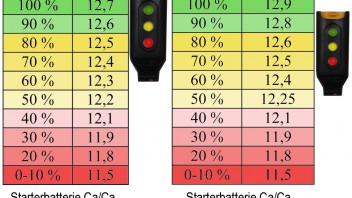

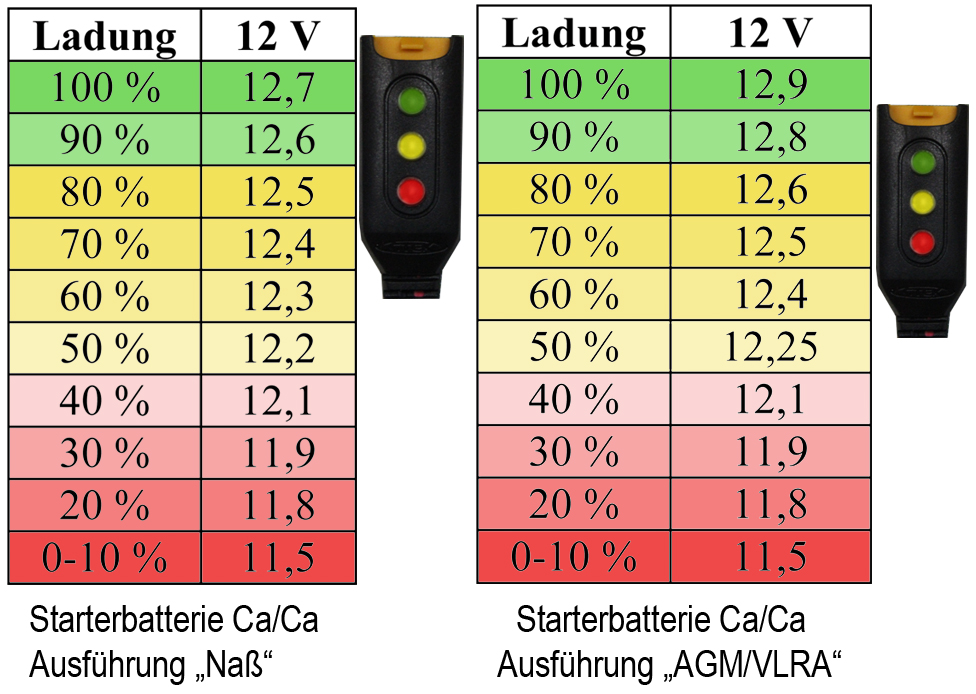

Wie mißt Du das? Eine halbwegs vernünftige Aussage bekommst Du nur, wenn die Batterie 12 Stunden ruht (die 20 mA Ruhestrom machen nichts). Schließt Du erst das Auto auf, machst die Haube auf, dann ist durch höheren Stromfluß das Meßergebnis verfälscht.
Ladezustand wäre also 50 %, hast Du das Auto erweckt, liegt die Spannung durch den Stromfluß niedriger und der Ladezustand könnte höher sein.
Bleibatterien mögen generell keine Entladungen bzw. zyklische Belastungen. Hält man sie permanent in einem Ladezustand von über 90 % erreichen sie eine hohe Lebensdauer. Entladungen unter 80 % Ladezustand ohne sofortige Aufladung führen zur Sulfatierung. Generell entsteht aber bei unsachgemäßer Aufladung (alle Automatiklader) Säureschichtung und die verfälscht das Meßergebnis der Ruhespannung.
Also: Entladung auf 50 %, Aufladung mit Ctek und Kollegen, danach ist die Ruhespannungsangebe nicht mehr nutzbar! Durch die nicht beseitigte Säureschichtung entstehen Umladungsprozesse und Sulfatierung in der Batterie. Nach wenigen Jahren sehen die Elektroden so aus:

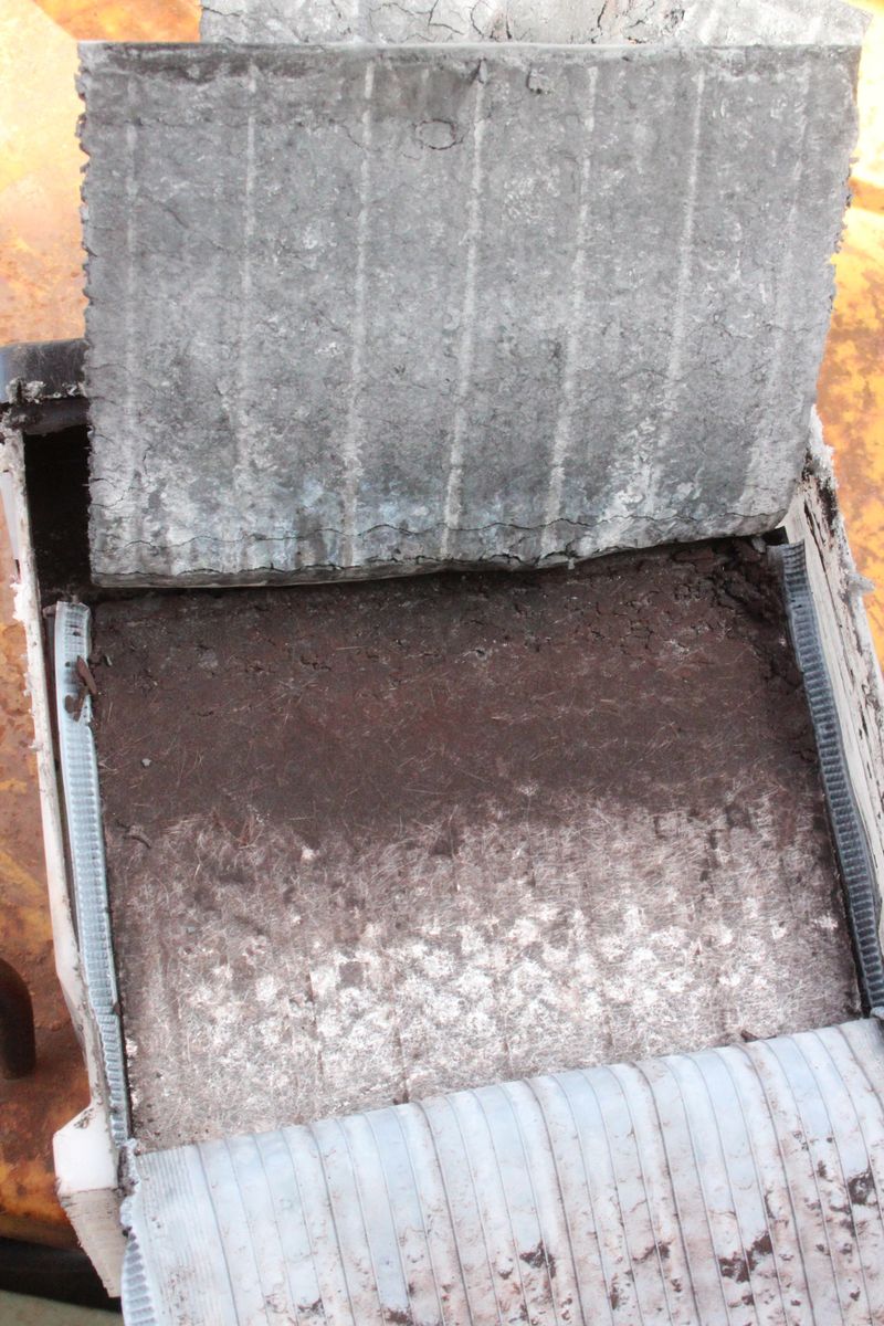

Banner 60 Ah EFB: Oben Intakt, unten Sulfatiert und nicht mehr rückführbar! Der Recond-Modus im Ctek ist ein Lacher, wie der Rest größtenteils auch. 20...30 Minuten Recond hilft gar nichts!
Bei einer Entladung unter 50 % sind Naßbatterien nach DIN 24 Stunden mit 16 V zu laden oder eben Tom`s Methode: 48 Stunden 15,6 V.
Hallo Rainer,
nach 12 Stunden Ruhe lagen 12,56V an.
Der andere Wert, war nach aktivieren des Funkschlüssel's...
Aber krass das der Wert innerhalb von 2 Tagen nach Voll-Ladung so runtergeht.
Letztes Jahr mit neuer Batterie hatte ich dann noch 12,57Volt unter Last. ![]()
Was ist denn wenn die Batterie 12 Std geruht hat, ich dann aufschließe, (Haube öffne), wieder abschließe und 15minuten warte, bis wieder alle Steuergeräte heruntergefahren sind?
Ist das dann auch Ruhespannung oder verfälscht das den Wert?
Gruß, danke für die vielen Tips...
Denke werde demnächst mal noch den Marderschreck abhängen... der braucht vielleicht 80 oder 100mA ständig.
nach 12 Stunden Ruhe lagen 12,56V an...
...also über 80 %.
Das ist normal, denn ich zweifle an der "Volladung", was mit Ctek nicht möglich ist. Wenn Du 24 Stunden mit 16 V ladest oder Tom`s Variante nutzt, wirst Du staunen, wie toll es Deiner Batterie wieder geht.
Verfälschter Wert. Wenigstens 2...3...4 Stunden Ruhe. Ich halte mich jedoch an die Hersteller mit den wenigstens 12 Stunden. In der Batterie laufen chemische Prozesse ab und die sind langsam. Deshalb verringert sich die entnehmbare Kapazität mit steigender Stromstärke immer mehr. Die Energie ist zwar in der Batterie drin, aber die Chemie kommt nicht hinterher, so schnell die gewünschte (höhere) Strommenge zu liefern. Deswegen bestehen Starterbatterien aus vielen dünnen Elektroden mit viel Oberfläche, um wenigstens kurzzeitig eine hohe Leistung zu erbringen.

Zu den Ctek-Ladern. Die Geräte laden nach Stromstärke/Zeitfaktor. Bei 0,3...0,8 A wird abgeschalten oder nach einer gewissen Zeitspanne. Ich wollte das Ladegerät mal überlisten und habe eine 40 W-Glühlampe der Batterie parallel geschalten, um einen höheren Ladestrom vorzutäuschen. Fehlanzeige! Nach einer gewissen Zeit schaltete die Kiste ab.
Hier ein paar Beispiele (Ctek 7 und 5):
Neue Batterie 62 Ah, 21,8 Ah entladen, sofortige Aufladung Modus "Normal" - 21,5 Ah eingeladen nach 5 Stunden. Ohne Berücksichtigung des Wirkungsgrades: nicht schlecht.
Neue Batterie 62 Ah, 21,6 Ah entladen, sofortige Aufladung Modus "Normal" - 20,1 Ah eingeladen nach 5 Stunden. Ohne Berücksichtigung des Wirkungsgrades: Hm.
Auf intakte, nicht ansulfatierte Batterien reagiert das Ctek recht gut (gilt für alle Automatiklader). Dieser Fall wird selten eintreten, lediglich bei sofort bemerkter Entladung im Fahrzeug.
In den meisten Fällen geht es aber um einen schleichenden Kapazitätsabbau der Batterie innerhalb von Wochen, Monaten oder Jahren. Diese Batterien sind dann ansulfatiert, haben einen leicht höheren Innenwiderstand, den die Automatiklader fälschlicherweise als guten Ladezustand ansehen und zu zeitig abschalten. Tatsächlich benötigen diese Batterien eine höhere Ladespannung (nach DIN 24 Stunden mit 16 V oder Tom`s Methode 15,6 V 48 Stunden) oder eine stark verlängerte Ladezeit (14,8 V über mehrere Tage). Die Testergebnisse sehen entsprechend aus. Alle Batterien stammen aus Kundenfahrzeugen, die vom Kunden selbst oder von Werkstätten nach Startschwierigkeiten und zumeist mit Lastlostestern (Innenwiderstandsmessung) für defekt erklärt wurden:
95 Ah, 5 Jahre im Transporter eines Brennstoffhändlers im Einsatz, Leerlaufspannung 12,3 V = 60 % Ladezustand = 57 Ah.
Ladung mit Ctek 7, Normalmodus. Nach 4 Stunden ist Ctek fertig, Batterie ist vollgeladen, Ctek geht in den Ladeerhaltungsmodus und hat in dieser Zeit 8 Ah eingeladen = Ladezustand jetzt 65 Ah.
24 Stunden später, im Ladeerhaltungsmodus mit 13,6 V, sind 17 Ah eingeladen = 79 Ah. Der Ladestrom bei dieser niedrigen Spannung beträgt nach diesen 24 Stunden 0,2 A = Zuladung pro 24 Stunden 4,8 Ah. Also werden noch mindesten 2 Tage benötigt, um die Batterie noch nicht mal voll zu bekommen. Denn je höher der Ladezustand der Batterie steigt, um so geringer wird der Ladestrom bei konstanter Spannung. Er wird auf 0,1 A sinken = 2,4 Ah Einladung innerhalb 24 Stunden. Und der Wirkungsgrad wurde auch noch nicht berücksichtigt: 120 % Einladung für 100 % Ladung.
70 Ah, 4 Jahre alt, Leerlaufspannung 12,3 V = 60 % Ladezustand = 42 Ah.
Ladung mit Ctek 7, AGM-Modus (14,8 V). Nach 3,5 Stunden hat Ctek fertig, geht in den Ladeerhaltungsmodus und hat in dieser Zeit 7,9 Ah eingeladen = Ladezustand jetzt 50 Ah. Nach weiteren 43 Stunden breche ich ab. Eingeladen wurden jetzt insgesamt 14 Ah. Ladezustand also 56 Ah!!!
