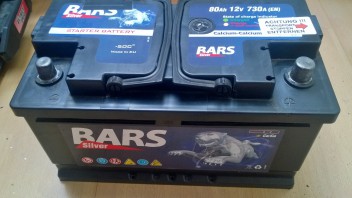

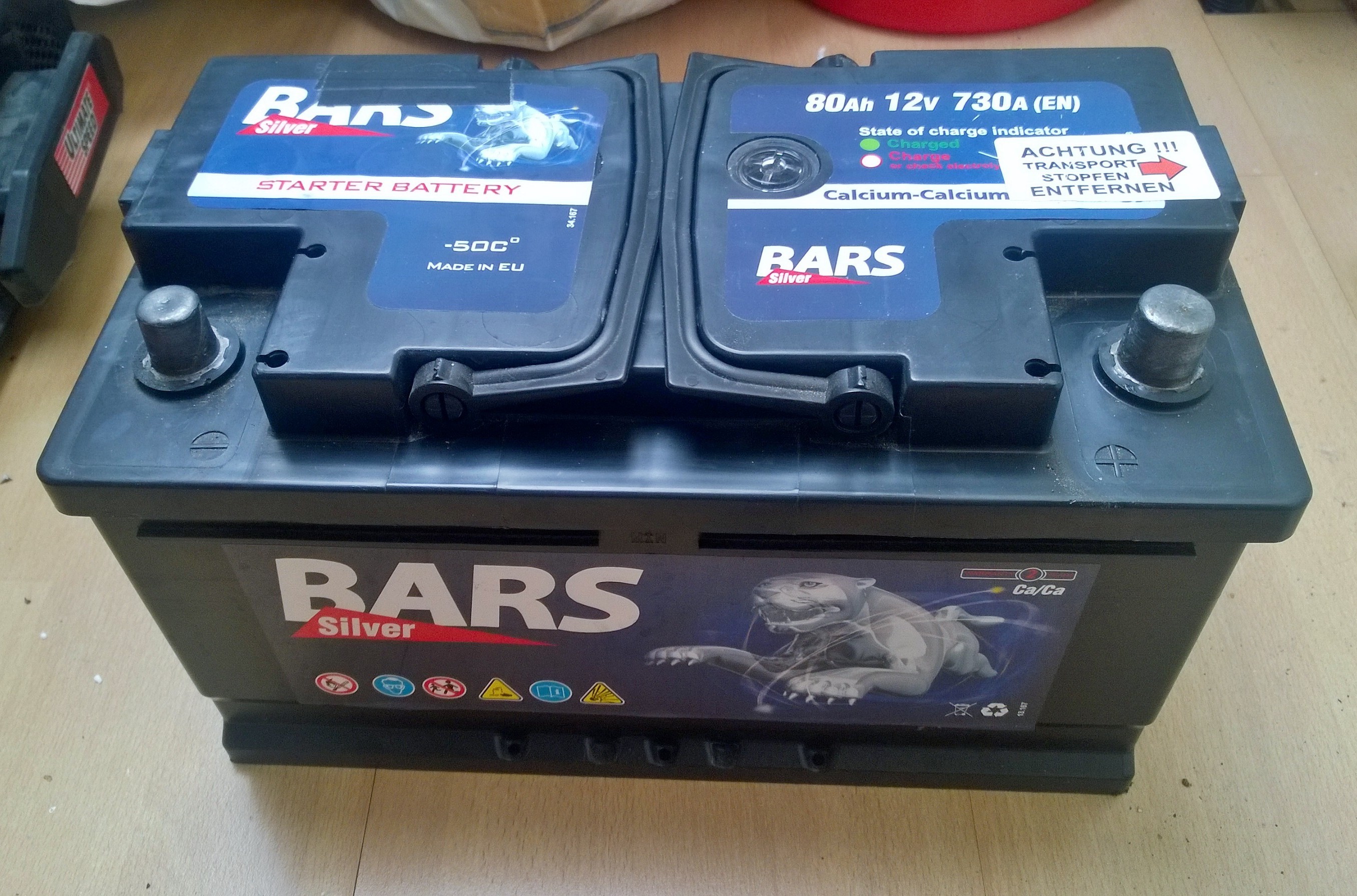

Ja, mich interessiert, in welchem Zustand meine Batterie ist.(Bars Silver, Calcium/Calcium Nassbatterie, 2,5Jahre alt, 70tkm)

Achso, die Batterie hat noch einen Indikator.
Als ich aufwachte Nachts um 4, war der glaub schwarz, wie Darth Vader.
Ich erschrak, der war sonst immer grün.
Um 11 Uhr heute war er wieder schönes Grün, wie auf der Tabelle daneben, für Ok.
Nun wollte ich euch fragen, wie soll ich mit der Batterie verfahren? ![]()
Soll ich irgendwelche Test's machen, oder iss die Batterie trotzdem schrottreif, obwohl sie lud?
