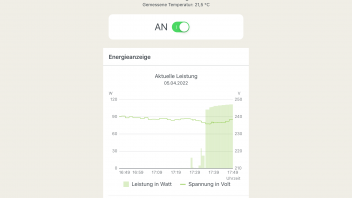

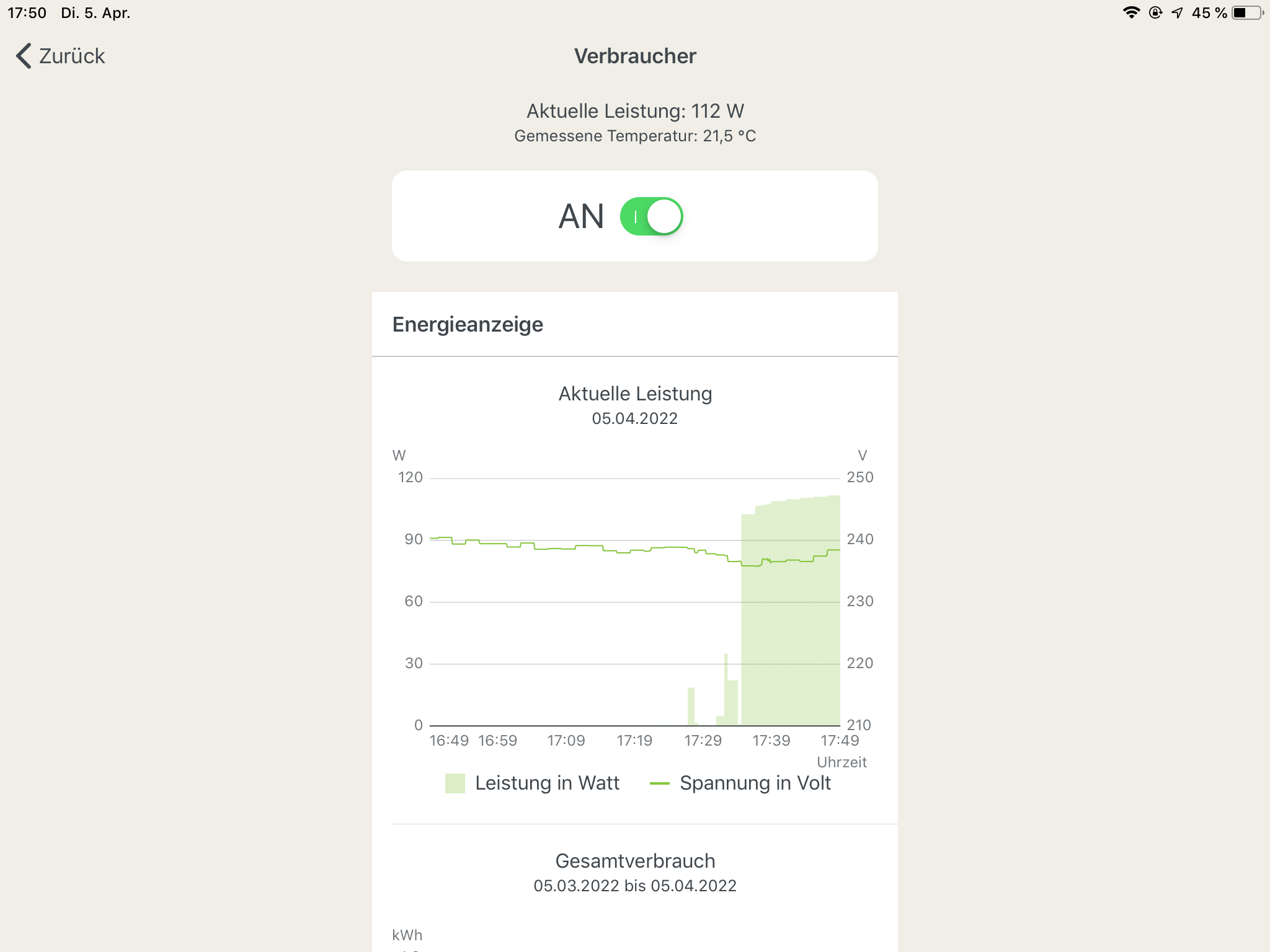

Mal eine kurze Zwischenmeldung:
Nach 28 Stunden Schlaf gib der Batteriemonitor noch 85% an. Ich mache jetzt mal solange weiter, bis das BMS den Akku abschaltet.
An der einfachen BMS kann man ja nichts einstellen, eine Betriebsanzeige gibt es auch nicht, oder?
Wie oft schaltet man denn den Power-Equalizer für 12V LFP/LiFePo4-Batterien
an bzw. aus? Oder mach das nix wenn er immer an ist?
Grüße Marcel

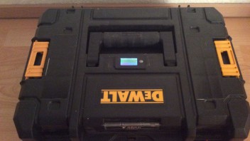

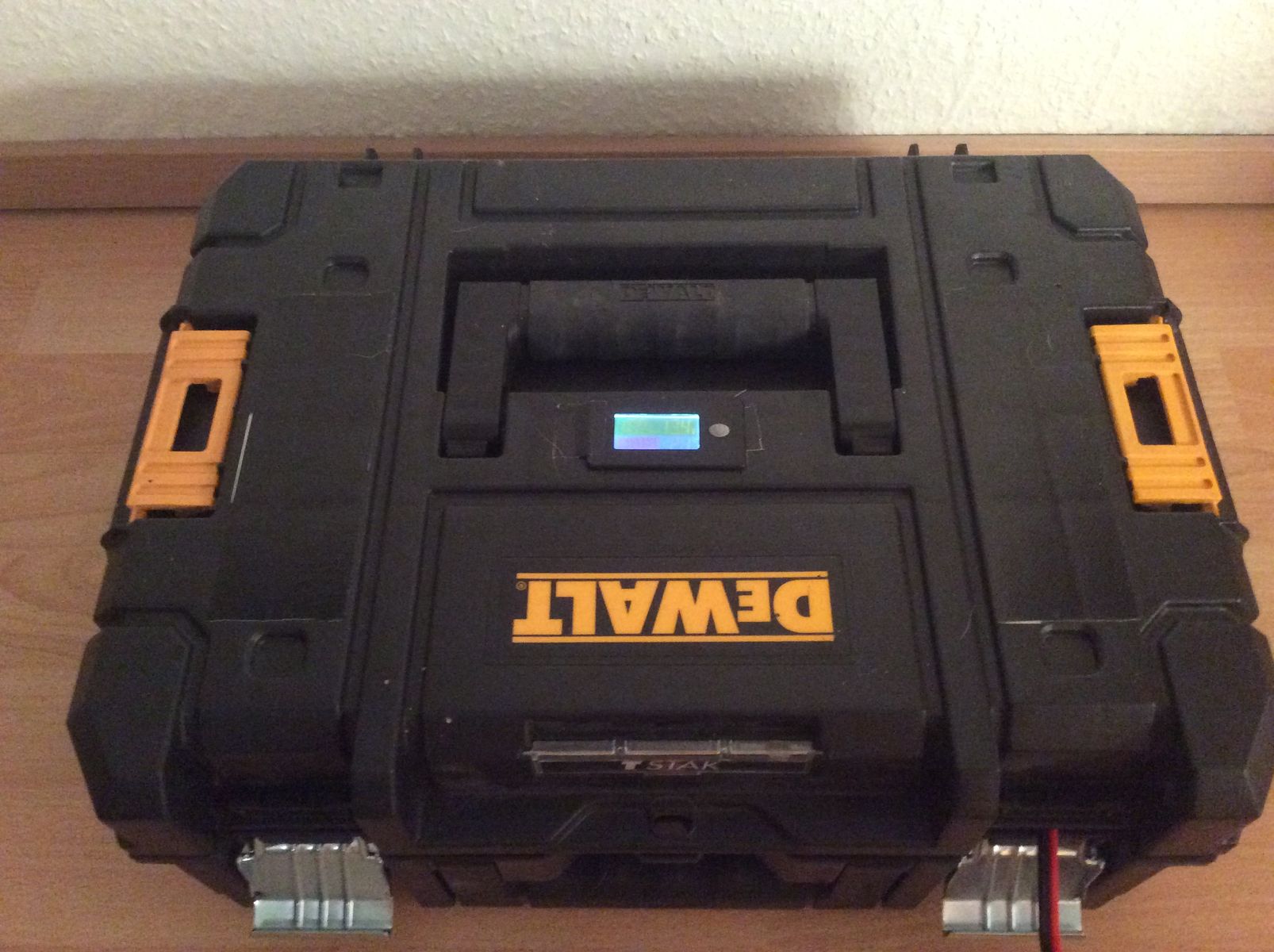

Guten Morgen,
der Akku ist aufgebaut und hat seine erste Nacht mit meinem CPAP Gerät gut geschafft.
Ein paar Fragen sind aktuell noch offen:
Batteriemonitor 'light' für Pb/Li-Ion/LiFePo4:
Welche Spannungswerte (V) für 0% und für 100% machen hier Sinn?
Foxsur: 7stufiger Computer-Lader, max. 8A
Das Gerät wird sehr warm im Betrieb, Einstellung 8A bei "wet". Auch an den Kabelsteckern auf der 12V Seite.
Die Spannungswerte bei oben genanntem Batteriemonitor waren bei ca. 13,4V.

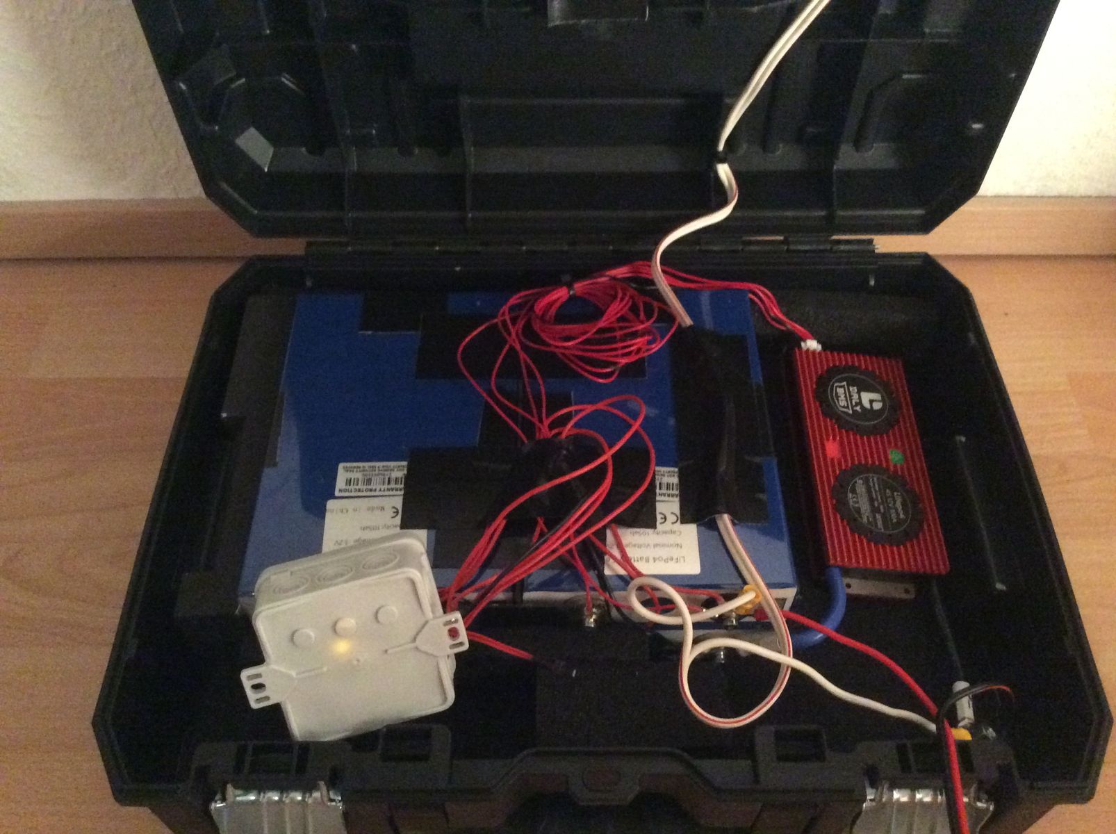

Anbei noch ein paar Bilder, ist noch nicht ganz fertig..
