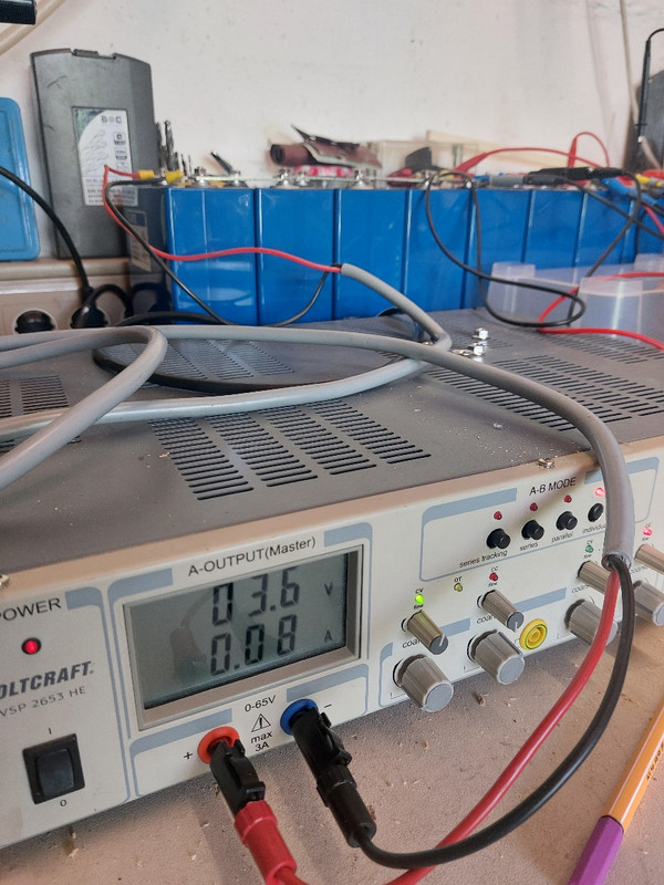

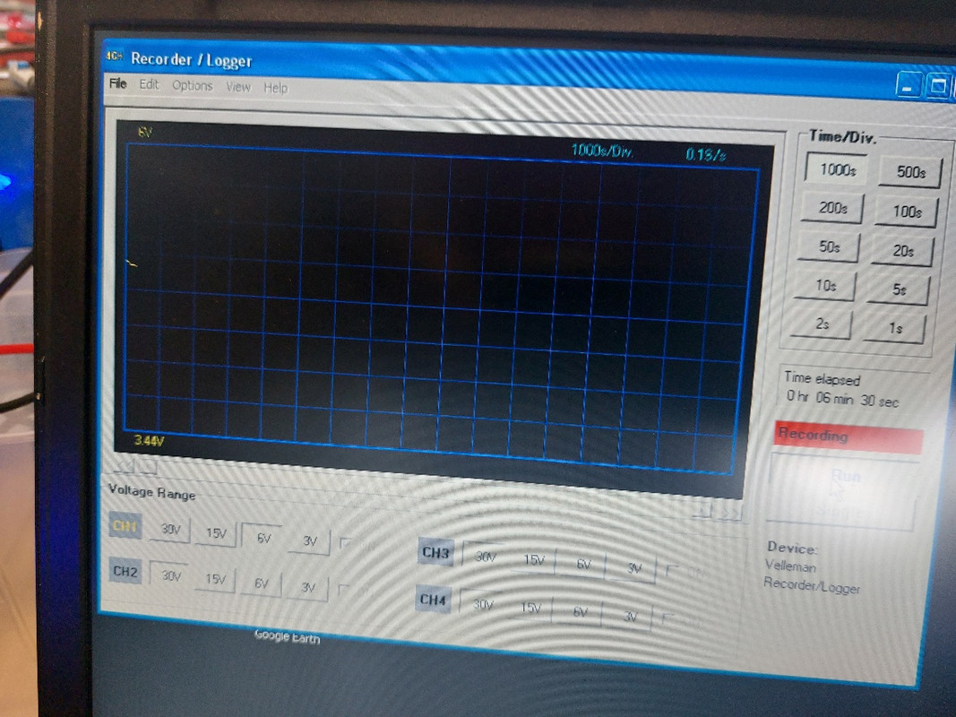

  • Ich sehe es gerade: Du hast ein Problem mit dem MicroCharge True-Blue, weil der laststrombedingte Spannungsabfall an dessen Messleitungen (und der hat schon meine guten mit 1,5mm²-Silikonkabel) bei 3A Meßstrom schon 180mV beträgt. Jedenfalls wenn die Bilder vom True-Blue und dem Laptopdisplay zur selben Zeit aufgenommen wurden. Deshalb solltest Du die Ladeschlussspannung um genau diese 180mV niedriger einstellen, als gewünscht. Wenn Du also bis 3,5V Zellenspannung entladen möchtest, müsstest Du bei True-Blue den Offset von 180mV bei 3A berücksichtigen, indem Du 2,32V Entladeschluss einstellst.
    Ich selbst verwende der Einfachheit halber gerne die Vierdrahtmessung am Kapazitätsmessgerät, so dass der Laststrom (bei mir meist 20A oder bei Einzelzellenmessung auch mal 40A) durch zwei dicke Strippen fließt, während die Zellen- bzw. Batteriespannung über zwei zusätzliche dünne Käbelchen gemessen wird. Das ist leitungsmäßig zwar etwas aufwändiger, aber letztlich viel bequemer in der täglichen Anwendung, weil man dem Meßoffset dann keine weitere Beachtung mehr schenken muss, sondern alle Spannungswerte direkt einstellen kann.
    Der kleine True-Blue Kapazitätsmesser bringt diese Möglichkeit prinzipiell auch schon mit, allerdings nicht bei Verwendung der Bananenbuchsen (es war nur mit Mühe Platz für zwei 4mm-Bananenbuchsen vorhanden). Damals war mir dieses Detail noch nicht so wichtig und ich habe mehr Wert auf einfache Bedienung (und blaue Effektbeleuchtung :S) gelegt.

  • Danke für die Tipps, spielt die Entlade-Schlußspannung eine große Rolle? Ich lass das jetzt mal so das alle Ergebnisse gleiche Voraussetztungen haben.
    Mein Datenlogger hat sich schlafen gelegt, mit der Festplatte vom Laptop, blöd, Energie Optionen umsrellen,
