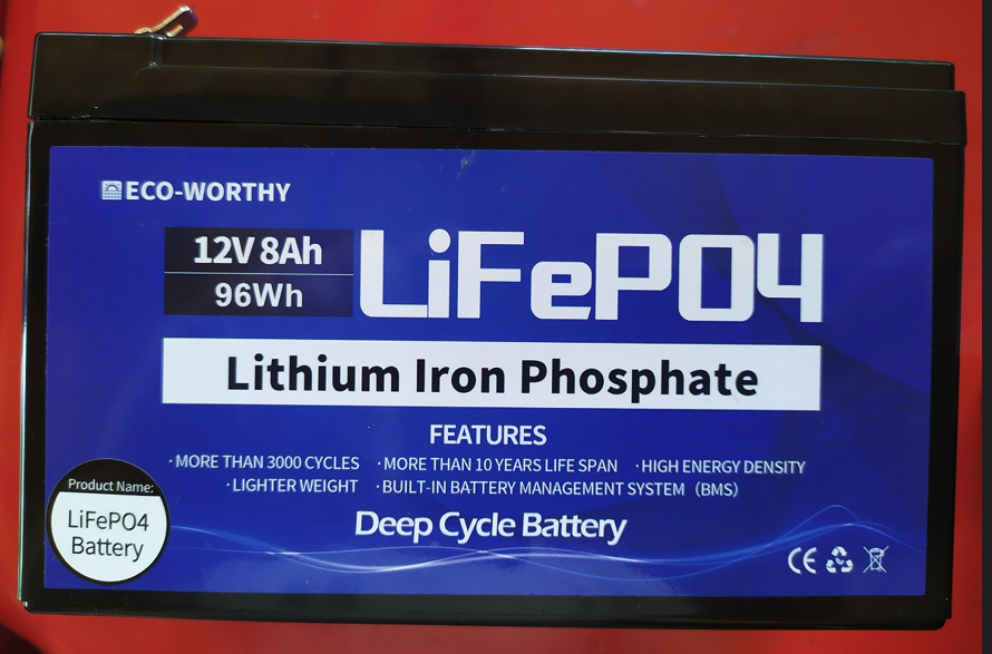

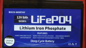

ich kenne mich überhaupt nicht aus. Kann ich diesen Akku:
mit diesem Ladegerät aufladen?

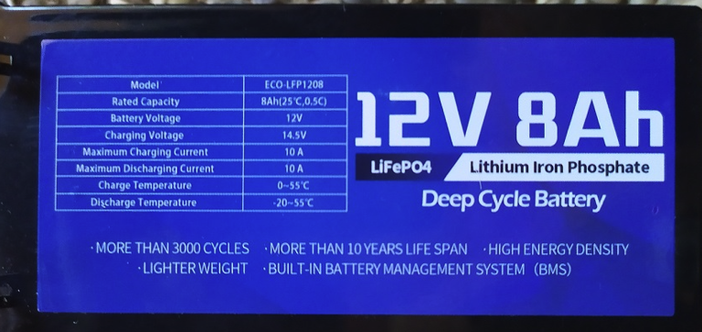

Na klar. Einfach mit dem Ladeprogramm für 12V-Bleiakkus. Ladeschlussspannung auf 14,5V einstellen.
Hallo Tom!
Die Ladeschlussspannung lässt sich bei diesem Gerät nicht einstellen. Sie ist fix bei 2,45V pro Zelle.
Eingestellt werden kann bzw. muss nur die Anzahl der Zellen. Hier also 6 Zellen.
Es müsste aber trotzdem funktionieren.
Das BMS des Akkus wird wohl den Ladestrom ausschalten wenn die Zellen voll sind.
Grüße Gerry

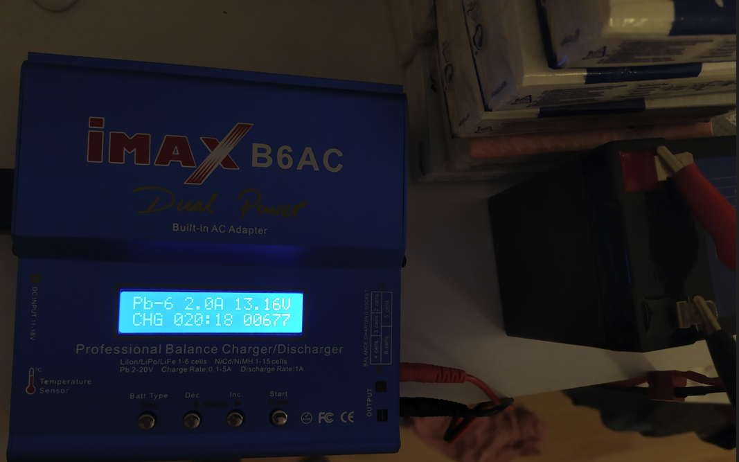

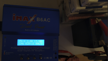

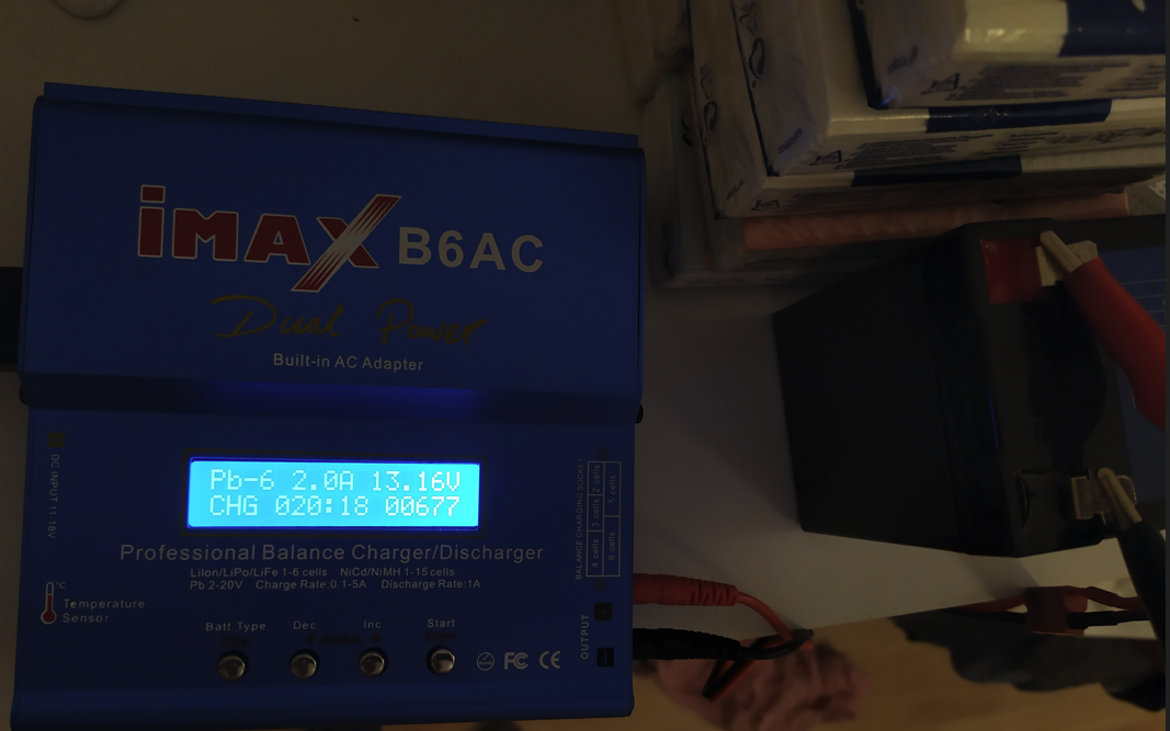

Hallo Tom, hallo Gerry
also ich hab jetzt 12V (6P) eingestellt. Ladeschlussspannung kann ich nicht angeben, ich konnte nur 3 einstellungen machen und hab folgende werte angegeben: Batttyp: pb, Strom: 2 A, 12V(6P)
passt das?
hab jetzt den ladevorgang gestartet, auf dem display zeigt er aktuell 13,1 V an und Charging...
Und wird mir das Ladegerät melden, wenn die batterie voll ist?
Danke
Gruß
Mixtape
Das ist die geladene Kapazität in mAh.
es hat jetzt nach exakt 120 min gepiepst und den ladevorgang beendet..hmmm...

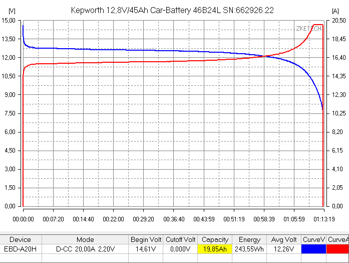

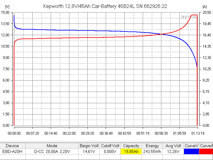

Solche Batterien sind oft, wenn nicht gar meistens, grob überzeichnet. Ich habe vor zwei Jahren eine "Kepworth" 12V/45Ah-LiFePO4-Starterbatterie für rund EUR 300,- gekauft und als erstes gleich mal vermessen.
Das Ergebnis:
Statt der versprochenen 45Ah nicht einmal magere 20Ah! Fällt natürlich kaum jemandem auf, denn wer vermisst schon seine Starterbatterie nach dem Kauf? Und starten kann man damit trotzdem wunderbar. Nur zahlt man eben viel zu viel für viel zu wenig. ![]()

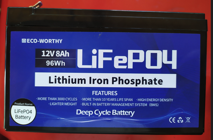

So ähnlich wird es bei Deiner kleinen Batterie, vermutlich ebenfalls komplett chinesischer Herkunft, sicher auch sein. Daher ist die Aufladung nach zwei Stunden mit 2A schon beendet, obwohl die Batterie "eigentlich" ja 8Ah Nennkapazität besitzen sollte. Dieser Betrug ist bei billigen chinesischen Batterien Methode, um auf diese Weise unschlagbar niedrige Preise anbieten zu können.
Und wenn Du sie mal über 20 Stunden entlädst, hat sie vermutlich die ausgewiesenen Ah. Bei der Lion dürfte es doch nicht anders, als bei der Pb sein, da alle Batterien per Elektrolyse laufen.
Leider nicht. Bei LiFePO4-Zellen spielt die Entladerate bei der entnehmbaren Kapazität kaum eine Rolle. Erst recht nicht bei normaler Raumtemperatur.
In den Voreinstellungen des B6 ist m.W. die max. Ladezeit begrenzt.
Werkseinstellung 2 Std.?...
Ggfs. den Wert raufsetzen...
Genau du musst den Wert für die maximale Ladezeit in den allgemeinen Einstellungen korrigieren oder den Ladevorgang nochmals starten.

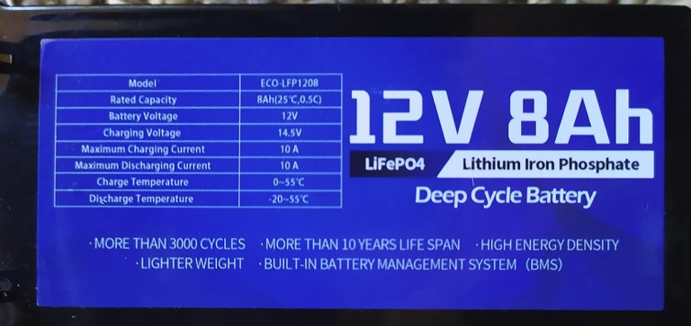

Bei der Einstellung Pb ist die Ladeschlussspannung 14.7 Volt.
Dürfte aber nicht so schlimm sein da das BMS des Akkus dann irgendwann den Ladevorgang beendet.
Alternativ kannst du die Einstellung LiFePo mit 4 Zellen nehmen und ohne den Balanceranschluss laden. Dann lädt das Gerät bis 14,4 Volt.
Das Einstellungsmenü ist leider etwas unübersichtlich bei dem Lader.
