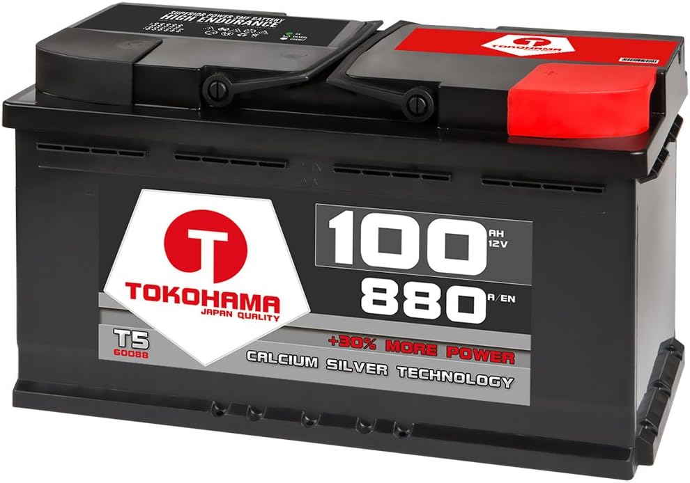

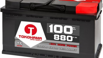

    Ich besitze noch folgende Batterie:
    Diese Batterie habe ich vor etwa 2-3 Jahren im Zuge einer Restauration meines Wagens gekauft. Der Wagen ist bis heute mit dieser Batterie nicht gelaufen, ich benötigte die Batterie bislang nur für die Stromversorgung, wenn ich am Wagen arbeitete. Die Batterie wurde zwischendurch immer mal wieder per Ladegerät geladen.
    Letztes Jahr kam es dann vor, dass die Batterie plötzlich keinen Saft mehr hatte. Ich habe dann wieder nachgeladen, aber nach etwa 2 Tagen war sie wieder leer.
    Es lag an einem defekten Lima-Regler, der, warum auch immer, plötzlich mit 3 Ampere die Batterie belastete. Auf diese Weise wurde die Batterie wahrscheinlich so dreimal leergezogen. Und ich wusste dann nicht, ob das schon das Ende von so eine Batterie gewesen sein könnte?!
    Seitdem steht die Batterie im Keller und ich habe sie mit meinen Apa Ladegerät aufgeladen - Das Ladegerät zeigte keine Fehler an. Auch nach ein paar Monaten zeigt die Batterie wohl noch genügend Spannung an.

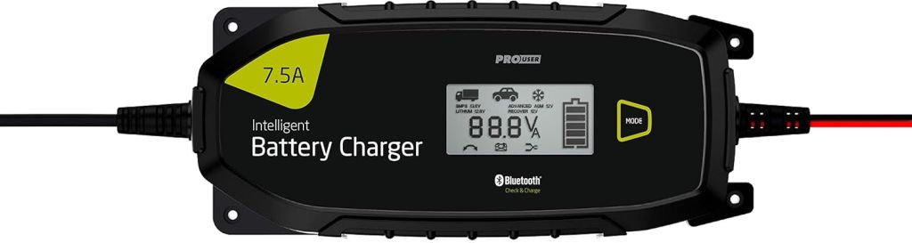

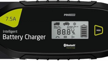

    Gestern habe ich mir folgendes Ladegerät ausgeliehen:

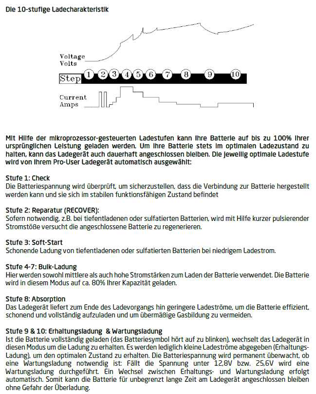

    Dieses Ladegerät bietet, vermutlich ebenso wie vergleichbare Ctek Modelle, einen Repair- bzw. Puls-Modus.
    Dieser wird im Zuge des Ladeprogramms automatisch ausgeführt, wenn das Gerät eine Notwendigkeit erkennen sollte. In meinem Falle wurde die Repair Funktion vom Gerät nicht aktiviert; man kann sie aber auch separat anwählen.
    Da ich nicht weiß wie die Batterie damals in Mitleidenschaft gezogen wurde wüsste ich gerne wie ich sie am besten versuchen sollte wie aufzuladen ?!
    Wie gesagt, beide Ladegeräte haben sie ohne Fehler geladen; ich weiss aber nicht, ob man sie dennoch weiternachladen sollte ? Also lange in Erhaltungsladung oder eben Pulsen ? Und wie lange sollte man das dann tun ?

  • Was benötigt wird ist eine deutlich erhöhte Ladespannung, um ggf. vorliegende große Bleisulfatkristalle wieder in die Aktivmaterialien Blei und Bleidioxid zurückzuführen. Je nach Höhe von Ladespannung, Ladestrom und ob es sich um Impulse oder um einen Dauerstrom handelt, wird man - besonders auch mit Blick auf die vielen verschiedenen Batterien die man anschließen kann - auf ganz verschiedene Zeiträume kommen. Die ganze Sache ist aber einigermaßen wurscht, denn weil wenn die Batterie ja eh schon ziemlich schwach ist, kann man ja auch nicht mehr viel daran verderben. Also einfach mal ein paar Tage Bepulsen und dann überprüfen, ob das gewünschte Ergebnis erreicht wurde. Wenn nicht, dann die Bepulsungszeit verlängern und danach nochmal prüfen. Isses nicht besser geworden, liegt vermutlich keine Sulfatierung als limitierender Faktor vor, sondern Verschleiß.
  • Beide Ladegeräte sehen die Batterie als "in Ordnung" an und laden sie bis zum Schluss.
    Das Pulsen ist bei dem Pro-User Ladegerät wohl die 2. Stufe im Ladevorgang, aber es hielt das Pulsen nicht für notwendig.
    Daher wollte ich wissen, ob man dann trotzdem pulsen sollte und wie lange.
