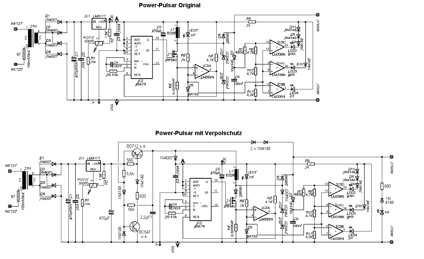

Wenn ich mir den Schaltplan der PowerrPulsars ansehe dann steckt da als wirksamer Kern m.E. ein einfacher Aufwärtssteller (Boost-Konverter) drin. Da wird die Induktivität auf einen definierten Strom aufgeladen (hier bedingt durch die Dimensionierung des Shunt-Widerstands am Komparator auf 2,5 A), dann wird der Transistor ausgeschaltet und der Strom bahnt sich seinen Weg, notfalls mit Hilfe eines kleinen Funkens. Hier wird die Ausgangsspannung durch die beiden in Reihe geschalteten Zener-Dioden auf 54 V begrenzt. Soweit eine sichere Sache.
Aber wie soll die Kiste bis zu 200 A abgeben? Der Schalttransistor hat einen Nennstrom von max 8 A, die Drossel kann auch nur 2,5 A.
Die Drossel treibt genau den Strom weiter, auf den sie aufgeladen wurde. Mehr ist nicht zu holen. Habe ich in der Schaltung etwas übersehen? Wenn die Kiste wirklich über 100 A schafft, dann ist es das, was ich suche, um ein paar alte Batterien in Traktoren und Weidezaungeräten wieder zum Leben zu erwecken.

Ich hatte schon darüber nachgedacht, selbst einen Pulslader zu bauen. Grobkonzept: Netzgerät für ca. 30 V, schaltfesten Ladekondensator, das Ganze über eine fetten MOSFET auf die Batterie schalten. MOSFET wieder aus nach ein paar Mikrosekunden, oder wenn der Strom z.B. 90 A überschreitet. Mit einem MOSFET für ca. 100 A und einem ausreichend großen schaltfesten Kondensator ist das ein ziemlicher Klotz, und eine elegante Lösung wäre mir lieber.
Also: was habe ich in der Wirkungsweise des PowerPulsars übersehen?
