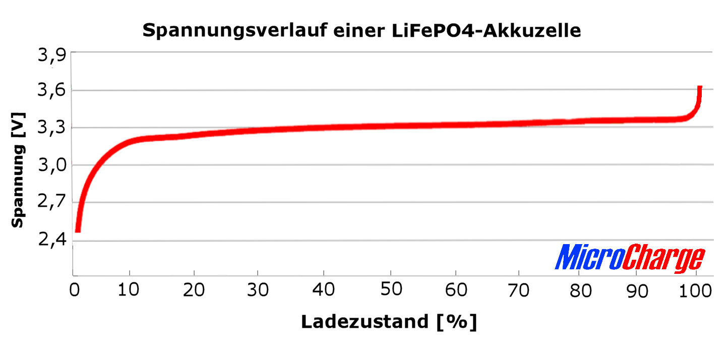

    Die Ruhespannung zeigt nicht den Ladezustand, die Spannung ist über einen weiten Ladebereich bei 3.3V / Zelle. Für den Ladezustand benötigt es einen summierenden Stromshunt, z.B. hier Da gibt es hier im Forum schon einige Beiträge dazu.

    13.38V : 4 Zellen = 3.34V/Z Durchschnitt
    Da das BMS der Batterien nun einige Zeit hatte um anzugleichen sollte einer Ausfahrt mit dem Boot nix im wege stehen. Schlimmstenfalls schützt das BMS die Batterie, und schaltet ab. Ein Ruder sollte immer im Boot vorhanden sein.
    Die Spannung ist nur sehr bedingt eine Aussage über die Ladung SOC der Batterie.
    Warum:
    die Spannung ändert sich über einen weiten Bereich von ca. 40% - ca. 80% SOC kaum und liegt bei ca. 3.3V. Tom hatte da eine schöne Grafik dazu.

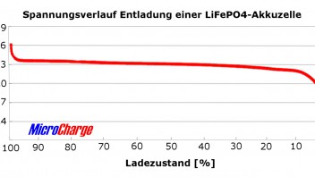

  • Ja natürlich. Wenn man LiFePO4-Akkuzellen nur zwischen 20 und 80% zykelt, halten sie deutlich länger. :)
    Man sollte aber auch die Nachteile dieser Art der Nutzung kennen:
    1. Man bezahlt 100% Kapazität, nutzt aber nur 60%. Allein aus Gründen der höheren Gestehungskosten einer notwendigerweise um mindestens 67% größeren gekauften Batterie, um auf dieselbe Nutzkapazität zu kommen, müsste die Verlängerung der Lebensdauer sich mindestens im selben Bereich abspielen. Ob das überhaupt erreicht werden kann, erscheint mir indes fraglich. :/
    2, Auch Gewicht und Volumen der größeren Batterie müssen bedacht werden. Beides schleppt man bei mobilen Anwendungen die ganzen Jahre oder Jahrzehnte mit sich herum, was durchaus beachtliche Nutzungseinschränkungen und sonstige Erschwernisse bei den Fahrzeugen mit sich bringt. :/
    3. Wie ermittelt man einen Ladeschluss bei 80% und einen Entladeschluss bei 20% bei LiFePO4-Batterien? Ich will nicht zum X-ten Mal die Grafik mit dem Spannungsverlauf von LiFePO4 über die Kapazität abdrucken, aber unter rauen Praxisbedingungen sind diese Stopp-Punkte m.E. nicht sauber reproduzierbar. :/ Nichtsdestotrotz wird in Batterien von E-Autos ähnlich vorgegangen, um auf eine ausreichende Lebensdauer zu kommen. Allerdings ziehen die Hersteller den nutzbaren Kapazitätsbereich bei weitem nicht so stark zusammen, sondern nutzen meist 90% der Gesamtkapazität. Da ist es mit der Ermittlung der Stopp-Punkte auch einfacher.

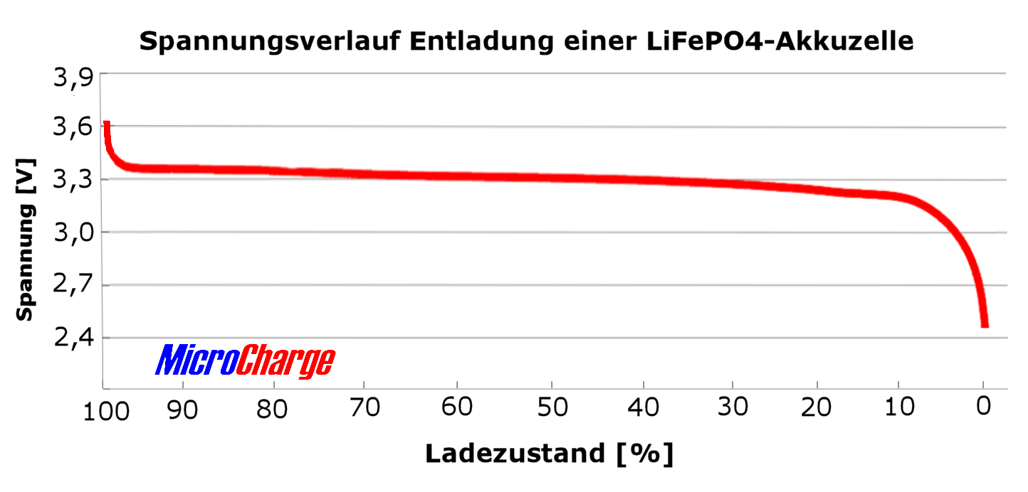

  • Eher nicht. Allerdings gibt es drei Probleme:
    1. Die Batterie-Gesamtspannung anzuheben erscheint mir hier eher ungünstig, da es bei der maximalen Entladetiefe ja insbesondere auf die Einzelzelle ankommt. Wenn man die Gesamt-Batteriespannung für die Abschaltung zugrunde legt, wird die schwächste Zelle regelmäßig am tiefsten entladen, also am stärksten zyklisiert, was die schwächste Zelle gegenüber den stärkeren Zellen schneller verschleißen lässt. Und da die Gesamtkapazität einer Batterie aus einer Reihenschaltung von Einzelzellen immer von der Zelle mit der geringsten Kapazität bestimmt wird, wirst Du den Effekt der maximalen Lebensdauerverlängerung auch nur durch Begrenzung der Lade- bzw- Entladetiefe der Einzelzellen optimal verlängern können.
    2. Die Tiefe der Entladung hat einen deutlich geringeren Einfluss auf die Lebensdauer der Zellen als die Höhe der Aufladung! Soll heißen: Es bringt eher wenig, die Entladetiefe zu begrenzen, als den Ladeschluss nach kleineren Spannungswerten hin zu begrenzen. Zumal ich den maximal zulässigen Entladeschluss bei der Grundeinstellung des BMS schon von 2,2 auf 2,5V erhöht habe, was den zusätzlichen Schonungseffekt bei noch höherem Entladeschluss noch kleiner ausfallen lässt. Es wäre bei dem Wunsch einer Lebensdauerverlängerung also wirksamer, den Ladeschluss zu begrenzen. Leider steigt die Spannung der Zellen zum Ladeschluss hin deutlich steiler an, als der Spannungsabfall bei der Entladung, was zwar gut ist, um Fehlabschaltungen durch Spannungsabfälle (am Innenwiderstand von Zellen und Zellenverbindern) bei hohen Entladeströmen zu verringern, aber die Möglichkeiten der Erkennung des optimalen Abschaltpunktes durch Messung der Zellenspannungen leider eng begrenzt.
    3. Genau der letzte Punkt soll hier noch einmal genauer betrachtet werden, denn diese zu frühen Fehlabschaltungen sind ein sehr oft zu beobachtendes Ärgernis bei der Benutzung von LiFePO4-Batterien, weil die Verwender dabei fälschlicherweise oft von einem Zellen- oder BMS-Defekt ausgehen, aber nicht verstehen, dass die Spannungsgrenzen gerade beim Ladeschluss einfach sehr eng gefasst sind. Das liegt eben daran, dass nach oben hin der Ladeschluss zeitlich sehr schnell erreicht wird, besonders wenn höhere Ladeströme fließen. Die Folge sind dann schlecht geladene Zellen und eine vermeintlich schlechte Batteriekapazität. Das liegt einfach an der Steilheit der Spannungskurve beim Ladeschluss (rechts in der Grafik):
      Die Spannung steigt dann so schnell an, dass die Abschaltung durch das BMS viel zu schnell erfolgt.
      Um dieses Problem zu lösen, sollte man daher besser den SOC (State Of Charge -> Ladezustand) zur Erkennung des Ladezustands heranziehen, was bei Antriebsbatterien in Elektroautos üblicherweise auch so gemacht wird. Das muss das BMS aber einerseits unterstützen (was die Daly-BMS leider nicht können) und zugleich muss der Ladezustand, da er nicht direkt messbar sondern nur indirekt saldierbar ist, auch regelmäßig neu kalibriert werden, was nur durch regelmäßige randvolle Aufladungen möglich ist. Gerade die würden aber durch eine SOC-basierende Ladungsabschaltung verhindert: Man kommt ja gar nicht mehr auf 100% SOC. In der Folge wird der Batteriebetrieb in der Handhabung deutlich erschwert, weil man regelmäßig den Ladeschluss manuell durch Konfigurationsänderung des BMS erhöhen, dann randvoll aufladen und die Konfigurationseinstellung danach wieder vermindern muss. Aber wer macht das schon alle paar Aufladungen?
    Je geringer die Lade- und Entladeströme sind, desto besser funktioniert die von der Zellenspannung abgeleitete Erkennung des richtigen Abschaltpunktes. Was im Umkehrschluss leider bedeutet, dass es bei hohen Strömen dann zuweilen gar nicht mehr richtig funktioniert, so dass man dann oft doch reumütig wieder zur Grundeinstellung zurückkehrt. -|-

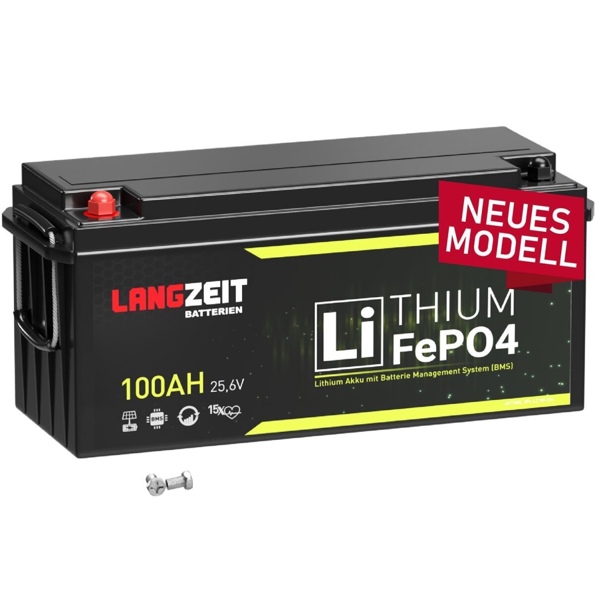

  • Der Akku ist dieser hier:
    und natürlich leider verschweißt , zerstörungsfrei nicht zu öffnen.
    Hohe Ströme fließen auch nicht , nur 140W und das recht stabil bis Akku leer...
    Möglichkeiten sind nur Einstellung am Laderegler zu ändern. Wäre es sinvoll doch nicht bis 25V zu entladen um die schwächste Zelle zu schonen ( wobei man ja keinen Einblick hat welche Werte diese Zelle tatsächlich hat) Irgendwie scheue ich mich davor mit der Säge Ritzeratze! voller Tücke, In den Akku eine Lücke... :/Wilhelm Busch lässt grüßen;)
