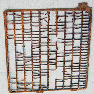

Gitterkorrosion
Korrosion ist allgemein bekannt als zerstörerischer Vorgang bei Metallen. Auch beim Bleiakkus finden innerliche Korrosionsvorgänge statt und zwar um so stärker, je höhere Spannungen an der positiven Gitterplatte herrschen.

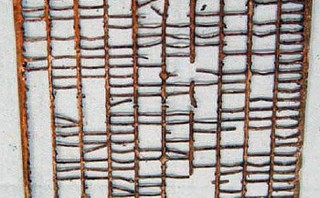

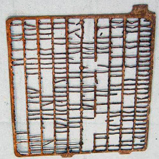

Korrosionsfolgen an einem positiven Bleiableitgitter
Die Pastierung aus Bleidioxid verliert den elektrischen Kontakt zum Gitter und fällt ab einem gewissen Stadium sogar aus diesem heraus. Auch können sich tote Bereiche innerhalb solcher Gitterplatten bilden, wenn die Haupt-Stromableiter durch Korrosion unterbrochen werden und elektrisch nicht mehr verbundene "Inseln" entstehen.
Wenn Bleiakkus also langanhaltend geladen werden (Erhaltensladung), kommt es bevorzugt zu Gitterkorrosion. Deshalb muss die Ladespannung bei langanhaltender Ladung stark vermindert werden, um diesem unerwünschten Effekt entgegen zu wirken. Man lädt unter solchen Bedingungen mit nur 2,25V pro Zelle, bzw. 13,5V bei einer sechszelligen 12V-Batterie. Auch das gilt für sämtliche Bleiakkus, egal ob mit flüssigem, mit in Glasvlies (AGM) , oder mit Gel gebundenem Elektrolyten gleichermaßen.

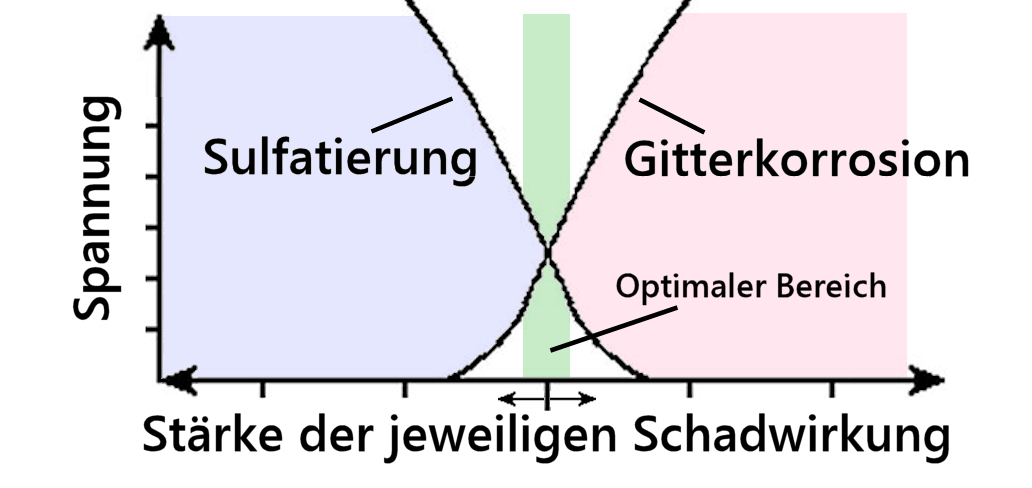

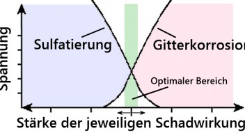

Fazit:
Eine optimale, besonders für für AGM-Batterien geeignete Ladespannung gibt es nicht! Stets müssen die Betriebsbedingungen berücksichtigt werden, aber dann gilt das geschriebene für sämtliche Bleiakkus gleichermaßen.
Hierdurch werden die in der Ladespannung umschaltbaren Ladegeräte zum Glück nicht komplett sinnlos, denn man kann die verschiedenen Modi Wet/AGM/Gel/Calcium durchaus sinnvoll verwenden, wenn man sich vorher über die Betriebsbedingungen des zu ladenden Akkus klar geworden ist:
- Die Elektrolyt-Technologie (Wet/AGM/Gel) spielt bei der Ladespannung keine Rolle.
- Stark zyklisch beanspruchte Akkus benötigen eine hohe Ladespannung (> 14,6V), um Sulfatierung zurückzuführen.
- Nur gering oder gar nicht zyklisch beanspruchte Akkus, die lange und oft am Lader hängen, benötigen eine niedrige Ladespannung (< 13,9V) um Gitterkorrosion zu vermeiden.
- Im Mischbereich zwischen den genannten Extremen, oder wenn die Betriebsbedingungen ständig wechseln, fährt man einen Kompromiss mit einer mittleren Ladespannung (14 - 14,5V).

Wichtig ist, dass man den Zusammenhang zwischen Sulfatierung einerseits und Gitterkorrosion andererseits versteht: Man könnte mit der Spannung natürlich noch tiefer gehen, um Korrosion immer weiter zu vermindern, nur beginnt eben irgendwann wieder der Sulfatierungsbereich, wenn Bereiche der positiven Platten nicht mehr dauerhaft voll geladen bleiben.
Zwischen den beiden Bereichen befindet sich ein schmaler Streifen: Der optimale Bereich. Den will man treffen, um von den negativen Effekten jeweils nur ein Minimum zu berühren. Leider ist der optimale Bereich nicht 100%ig genau festzulegen, da er stark von der Elektrolytkonzentration, Verteilung der Elektrolytkonzentration (Säureschichtung), Temperatur und noch ein paar weiteren Besonderheiten des jeweiligen Akkus abhängt, die man kaum je genau kennen und mit in die Überlegung einbeziehen kann.
Weshalb man es in der Praxis bei der Kenntnis dieser Zusammenhänge belässt und so ungefähr Dreizehneinhalb Volt einstellt.
